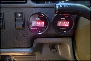

    ps. Arrumei um lugar bem bacana pra instalar o termometro e um voltimetro no painel, depois coloco uma foto..

    Romulo, acabei de comprar o termômetro da racetronix e estou estudando onde instalar, gostaria de ver a foto de onde vc instalou o seu.

    Marco, olha no meu tópico, o meu painel é muito parecido com o seu... achei o lugar muito bom para o sensor:
    http://www.4x4brasil.com.br/forum/to...strinha-6.html
    Abraço.
    Fausto

    Fausto, obrigado pela resposta, ficou muito bom, devo copiar sua idéia.
    Marco Dente
    GV 2011
    Instalei eu mesmo usando uma serra-copo na furadeira. O furo de um deles acabou acertando um grampo de fixação, mas não afetou a estrutura, aquela fresta entre o plástico preto e o cinza já existia. Gostei da posição pq a alavanca de ajuste do volante fica exatamente sobre os numeros, mas o pisca de alarme não. Assim eu não fico olhando o tempo todo pra eles, quando quero ver a medição é só olhar por cima.
    Bacana esse lugar Alonso, a minha não tem esse espaço deste jeito...

    Boa solução tbm Romulo.
    Valeu pela dica.
