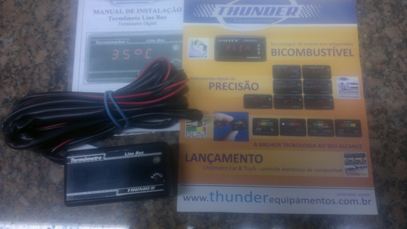

    Para ser mais uma opção do mercado, informo que adquiri, para as viaturas, termômetros da THUNDER (62)3661-1796, a R$ 80,00 cada. Não tem muita sofisticação, mas são funcionais. Assim que instalar comento aqui.

    Citação Postado originalmente por CARLOS SIQUEIRA Ver Post
    Carlos Siqueira, o preço realmente é bastante interessante, o problema deste aparelho é que ele só tem um alerta visual que só funciona acima de 95º, ajuste fixo do aparelho,ou seja, ele não regula a temperatura que você quer que o alerta seja acionado.
    "TOYOTA HILUX SW4 99 3.0 TURBO, VERDE METÁLICA, 1KZT"http://www.4x4brasil.com.br/forum/to...ml#post1969336

    Citação Postado originalmente por Marcos Carvalho Ver Post
    ele não tem regulagem pelo usuário, mas na encomenda vc pode pedir com os ajustes que quiser, só não dá pra ficar mudando.

    Sim, mas tem uma indicação mais confiável, e um alerta, o que é bem melhor do que original, acho que o custo/benefício é satisfatório.
    Ok, Carlos, liguei para o número que você divulgou e falei com o pessoal da THUNDER, me disseram que estão com vontade de tirar este produto de linha, que o engenheiro que projetou está com outros planos mais voltados para indústria, eu falei que se ele aprimorasse o produto colocando sirene e regulagem da temperatura escolhida para alarmar, já teria um público bem maior do que eles tem hoje, assim o produto ficaria bem mais atrativo e funcional. O engenheiro pode ter projetado e deixado de lado, como um produto sem muita saída, mais se ele escutar o consumidor final, com certeza terão suas vendas aumentadas.
