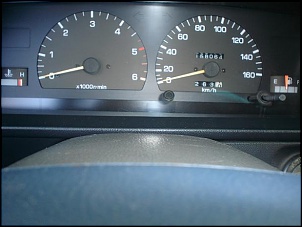

    Ao retirar a borrachinha e apertar com o clips , ficará resetado e somente após rodar 100.000km ela acenderá de novo , não tem como vc programar para outra kilometragem .
