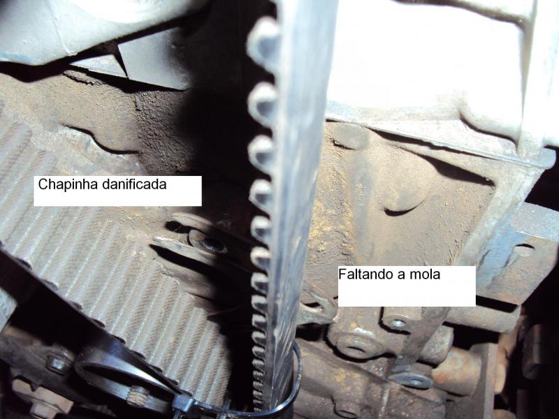

    Olá pessoal,
    Como ninguém respondeu estou postando novamente...
    hoje estava eu mexendo na viatura e olhem só...
    as fotos, estava sem a mola do tensor e a chapinha que vai atrás do rolamento estava danificada e parece que foi de próposito pois a correia só dava aperto depois que passava do limite da chapinha.
    Estou achando até que o tensor não é o original...nas fotos tem a referência do tensor.
    Preciso correr atrás desta mola? E a chapinha é crítico?
    Valeu.
