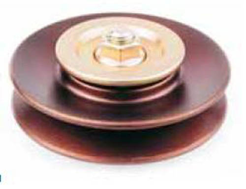

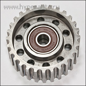

    Amigo, precisa trocar o tensor da correia e a correia sincronizadora (ambos originais). Os rolamentos da polia você pode ir a uma loja que trabalha com rolamentos e comprar os mesmos da marca INA, SKF, etc... de marcas renomadas no mercado e ira gastar 1/5 do valor. Para ilustrar, irei substituir o rolamento da polia que fica logo abaixo do compressor do A/C e custa em média 15,00 reais enquanto a polia completa no barato 130,00 reais. Deu para você ter uma ideia. A outra polia que o pessoal troca junto com o tensor e a correia custa em média 260,00 enquanto o rolamento deve custar no máximo 50,00 e qualquer oficina que possui uma prensa, saca rolamento etc... sacara o mesmo da polia para você e substituirá pelo novo. []s

    Olá Freitag e companheiros! Obrigado pelo toque! Hoje fui até uma auto peças e comprei apenas o rolamento da guia da correia, foi bem simples, troquei eu mesmo usando uma prensa! Facil e custou apenas 14 reais, eu tinha cotado a peça que custava quase 200, enfim esse problema já ta solucionado! Agora continuo no dilema da dentada e o tensor! Ah, então que dá pra trocar apenas o rolamento da Polia da correia dentada? Acredito que a própria polia não tem desgaste né? Vi também num post que vc postou sobre a Ferraço, eles estão aceitando cartão de crédito mesmo? Entrei em contato com eles, mas o valor da América era mais baixo, sabe quanto gasto de correios pra trazer essas peças pra São Paulo? Novamente agradeço por todas as mensagens dos amigos viatureiros!

    Jorge, vou tentar agilizar para semana próxima. O carro vai fazer 200.000 km e quero trocar em breve. Vou tentar comprar os rolamentos antes de desmontar, para isso preciso das medidas exatas. A maior dificuldade e saber a medida do rolamento da polia da correia dentada. Vou tentar ver no catálogo o número da peça e através dele encontrar o mesmo com as medidas. O da polia externa, que passa a correia do ar é mole, só soltar uma porca e medir direitinho para comprar. Quanto a me acompanhar será um prazer ter sua companhia. Vou ver se utilizo o espaço físico da oficina de um amigo, pois qualquer auxílio estarei em boas mãos, principalmente na parte crítica da correia e troca do retentor do eixo que aproveitarei para substituir. Assim que for fazer lhe aviso com antecedência. []s
