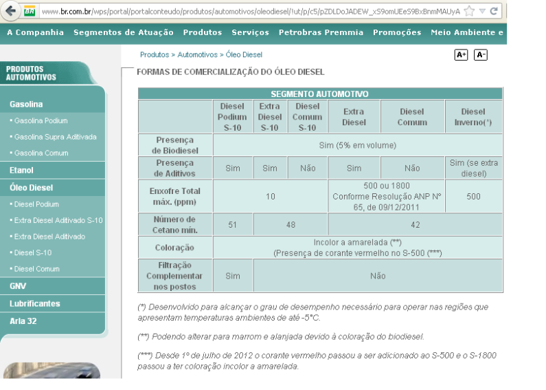

Um bom comparativo de diesel.
Anexo 416502
Óleo Diesel - Petrobras Distribuidora
