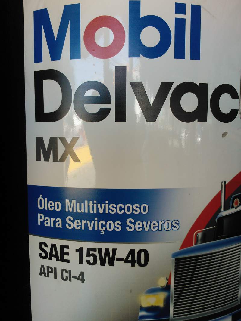

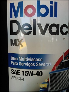

    Tive a satisfação de rodar 5.000 Km's, fazendo agora a troca do óleo.
    Ao contrário do comentado pelo Sandro, não baixou nada o nível.
    Desconheço a informação de que óleo do motor deva queimar junto na câmara de combustão.
    Isso só quando tem folga nos anéis.
    Tinha usado na primeira troca e também nesta Mobil Delvac, 15W40
    Na viagem programada ao Chile para julho do ano que vem deverei trocar para 5W30 ou 0W30, pois certamente o carro dormirá sob neve.

    O óleo do motor (lubrificante) tem sim uma parcela queimada no funcionamento normal do motor. Ele tem que lubrificar, por exemplo, as paredes do cilindro, e quando ocorre a explosão no seu interior, este óleo é queimado expelido pelo sistema de escape. Caso contrário teria um atrito muito grande e consequentemente causaria danos nestes componentes. O que acontece é que a parcela queimada é normalmente pequena e não se percebe verificando o nível da vareta de óleo.
    Não confundir com motor dois tempos, em que o óleo e adicionado ao combustível.

    Concordo com você, pois fui extremista ao falar em não baixar "nada".
    Retificando, o que não pode é baixar significativamente o nível na vareta.
    Óleo baixa mais com o motor novo, quando há o necessário assentamento das peças.
    Ou depois de desgaste acentuado das mesmas.
    Resumindo, se você necessitar completar óleo é porque o motor está fora da normalidade.
