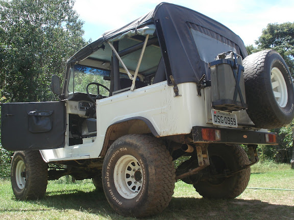

    Citação Postado originalmente por maxdelta Ver Post
    Taí um bom conselho, ou no chassi ou na carroceria! Apesar que o esquema na lataria não é ruim não!
    Gian, onde o suporte fica trancado? Ou ele corre junto com a porta?
    Na minha band se for analizar, bem como a band no Guiga Tostes, ela tem 3 pontos de fixação! 2 do lado direito(suporte e dobradiça) e um do lado esquerdo(a tranca ajuda fixar bem) Os três pontos possuem o sanduiche pra firmar na lataria!
    Ele fica trancado em um batente do lado esquerdo, sendo este o terceiro ponto de fixação! 2 do lado direito(suporte e dobradiça) e um do lado esquerdo(a tranca ajuda fixar bem)...
    abraço

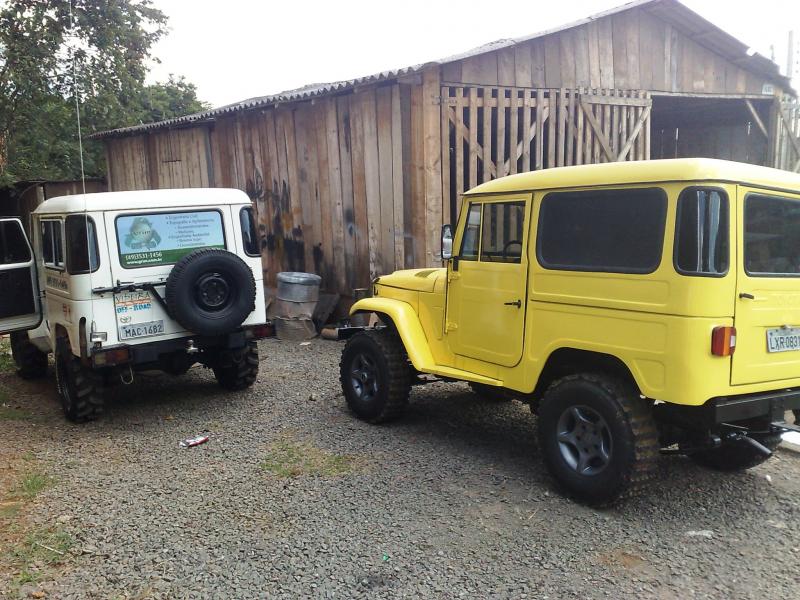

    Max, Também estou interessado na opção pelos vidros fixos. Já não suporto mais, as constantes quebras nas respectivas travas (bastante caras, por sinal), sempre manuseadas da maneira mais bruta possível por "certos caronas insensíveis". Desse modo, gostaria que você me esclarecesse como pretende instalar os vidros? Quais as borrachas e os vidros mais compatíveis e onde obtê-los.
    Grato,
    Márcio
    Ola Marcio, aki em videria tenho um amigo q tem uma band 78 se não me engano que colocou estes vidros fixos na parte traseira, acho que os do mercedinho 608... vou falar com ele e tentar bater algumas fotos de perto e mando ai no forum...
    por enquanto vai umas fotos de longe!
    abraço!
    Miniaturas de Anexos Miniaturas de Anexos Suporte estepe e galao-giann95475.jpg

    hola, el vidrio entero queda bueno pero tenes que tener aire acondicionado, lo del vidrio en cualquier casa de vidrios para auto retiran el marco del original hacen un molde cortan el vidrio y lo colocan con gomas nuevas, y ademas le sacas unos cuantos ruido que tiene nuestros vidrios originales

    Gian, as borrachas também são do MB 608?
    Grato,
    Márcio
    Rapaz é simples, vai num vidraceiro automotivo, ele vai calcular e vai fazer, a borracha pode ser a mesma do parabrisa, porém menor, quem for fazer calcula! O que tá dificil é o elevador pros vidros dianteiros, viu na tlc o vidro dianteiro não tem quebra-vento, é claro que se for eliminar o quebra-vento tenho de pensar em uma trava elétrica!(esqueço a chave dentro da band e arrombo ela de vez em quando!) E se eu for colocar trava elétrica, tb coloco um vidro elétrico, só luxo!
    Eu vi uma band, se alguem já a viu e tem as fotos eu agradeço. Já viram aqueles onibus com ar condicionado que as janelas não abrem?! A band tava com vidros assim, e a borracha só via que olhava por dentro! Muita linda!
    Quantos aos vidros traseiros da minha band acreditem tirando o fixo é de acrilico, os de vidro quebravam muito, era baratinho os vidros, mas quando me cortei catando os caquinhos, eu decidir que ia colocar algo inquebravel, porém arranha muito, parece meu oculos!

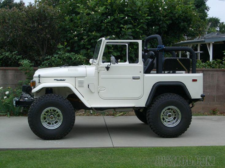

    Olá, segue mais fotos do Sto. Antonio original das LC, nestas fotos tb pode se ver detalhes dos bancos laterais.
    Abrs
    Miniaturas de Anexos Miniaturas de Anexos Suporte estepe e galao-band.jpg   Suporte estepe e galao-cruiser1-1-.jpg
    Suporte estepe e galao Imagens Anexas

    Citação Postado originalmente por Guiga Tostes Ver Post
    Lembram muito os que usava na Band quando tinha capota de lona!!

    Citação Postado originalmente por Lucas Nassif Ver Post
    Realmente Lucas, são bem parecidos, o interessante é que estes vinham instalados mesmo nas LC com teto rígido(capota de aço)
    Abrs
    Eu tinha decidido vender esse sto Antônio, pois se não me engano, teria que modificá-lo na altura para caber na band aço.
    Mas vou tentar colocar do jeito que tá. Se não precisar mexer muito , vou voltar com ele!
    Um abraço,
    Lucas Nassif.
    É uma boa Lucas, eu estou fazendo um misto de gaiola/sto antonio para quanto usar a minha Band sem teto(fotos em breve)
