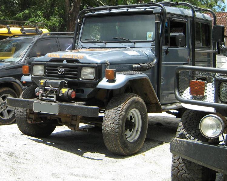

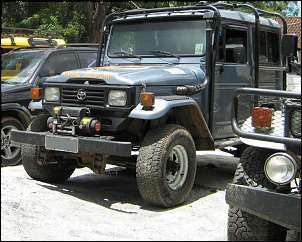

    Se for uma gaiola externa eu sei quem faz uma boa! Inclusive é quem fez a gaiola do jipe do amigo meu! Segue a foto em anexo!
    Miniaturas de Anexos Miniaturas de Anexos Suporte estepe e galao-gaiolaband.jpg

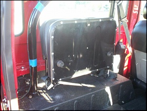

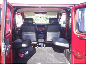

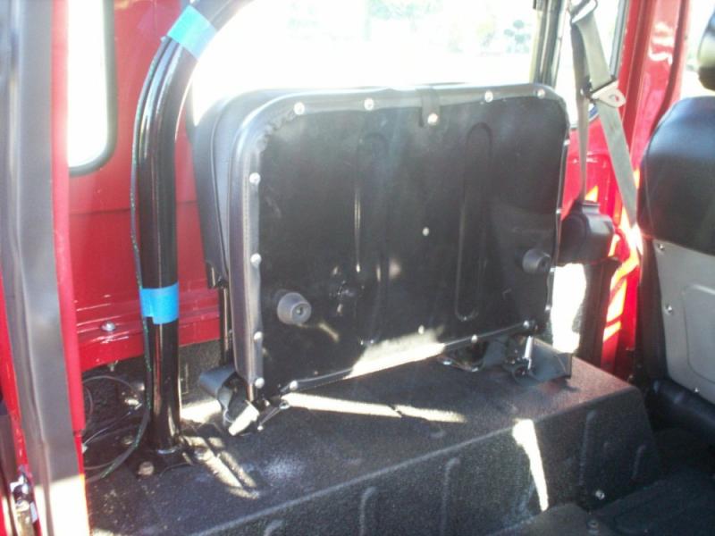

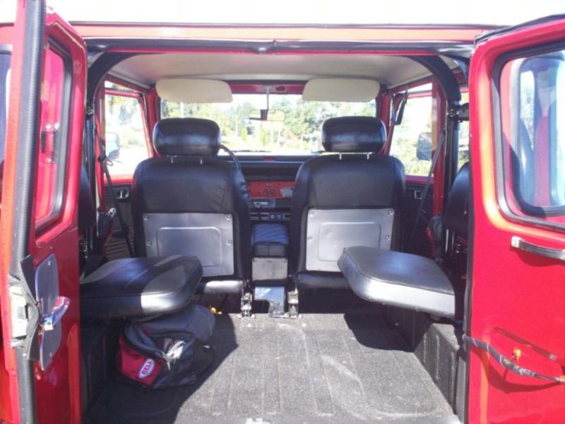

    Olá Arnoldo! Segue algumas fotos, espero que ajude
    Abrs
    Miniaturas de Anexos Miniaturas de Anexos Suporte estepe e galao-100_0426.jpg   Suporte estepe e galao-100_0311.jpg   Suporte estepe e galao-100_0361.jpg   Suporte estepe e galao-100_0398.jpg

    Citação Postado originalmente por Guiga Tostes Ver Post
    Olá, segue mais fotos do Sto. Antonio original das LC, nestas fotos tb pode se ver detalhes dos bancos laterais.
    Abrs
    Devia ser um saco pros passageiros de tras esse santo antonio. A cabeça devia bater direto. É o mesmo problema dos Trollers
    Band longa 92 (Maria)
  • #55
    13/12/2006
    Pedro Leopoldo/MG
    34
    6,219
    Citação Postado originalmente por valeriano Ver Post
    X2!
    Hoje eu fiquei das 8 da matina até as 17hrs remontando a Band e trocando algumas coisas. Cheguei a conclusão que vou me desfazer mesmo do St. Ant., pois sem ele dentro da Band ja tá meio difícil de entrar e sair dela!! Com ele ali, vai ser foda!!
