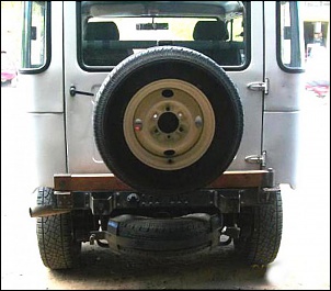

    Blz Hercilio na minha eu coloquei a placa no porta estepe, na foto abaixo ñ mostra mas tem luz de placa, que foi colocado abaixo da placa e a fiação passou por dentro do tubo do porta estepe, ñ aparece nada....
    Abs..
    Miniaturas de Anexos Miniaturas de Anexos Suporte estepe e galao-band-viii.jpg

    Glauco,
    Ficou show de bola. Mas acho que aqui no estado de SP não vai rolar, não creio que o Detran aprove a lacração no acessório.
    Vi que no seu jipe o suporte foi fixado somente no caixote. Como eu imaginava, fica muito mais harmônico.
    De qualquer maneira, por enquanto tenho que deixar como está, só farei essas alterações quando for mexer na funilaria, que provavelmente não acontecerá esse ano.

    Hercilio creio que a placa presa no suporte da Band do Glauco seja uma terceira placa, a que fica com lacre e arame continua na posição original, ou seja na tampa trazeira.

    Correto Estevão tenho 02 placas e ambas são lacradas!!!
