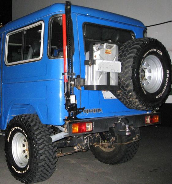

Eu tava observando esse suporte...ele vai preso na lata mesmo né, pois o antigo que eu usava, ia preso nas orelhas da tampa traseira. Agora eu sei o porque que vcs reforçam a lata!
Sobre o meu suporte, ele ja foi reforçado, porém o tubo tava oxidado por dentro e mesmo reforçado, ele quebrava. Na última vez, soltou o miolo onde vão os 3 parafusos que seguram o estepe!! Isso andando, imagina um BF33" caindo no meio da rua!! :shock:
