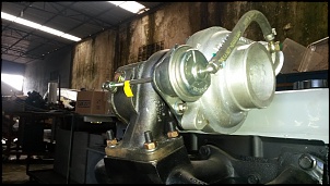

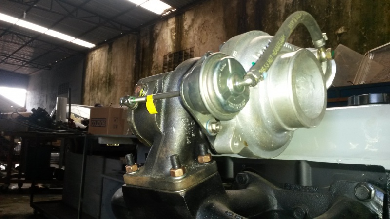

    -20140519_101154.jpg-20140519_102155.jpg-20140519_102403.jpg reposicionando a valvula wg

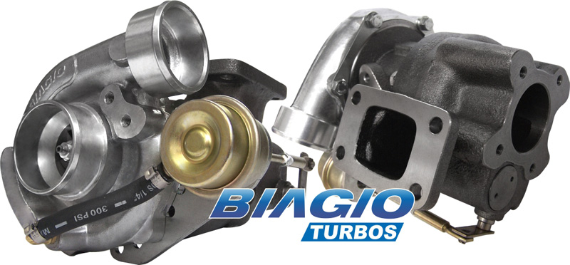

    Que turbina é essa Dudu ?
    Após muita pesquisa resolvi que vou usar a turbina das D20 Maxion S4T Plus(cod. Biagio 267GT), ela já vem com uma base de fixação da wg que permite ser montada em várias posições mas aqui na cidade nenhuma loja ta tendo...

    -20140521_192730.jpg-20140521_192724.jpg lubrificaçao da turbina instalada
