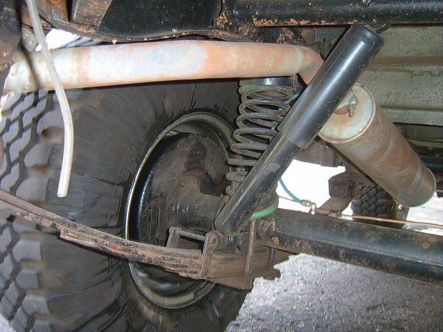

    ola amigos , essa é minha primeira vez aqui no site , e lendo algumas sugestoes do pessoal , vai uma dica minha tb ......tenho uma band 90 capota de aço curta e pneus 33 , como pega na caixa de rodas traseira , coloquei mola aspiral no meio do feixe , usei as do gol quadrado , seu preço é bem em conta e eu gostei , pois parou de pegar os pneus na lataria , fiz dois suportes por feixe , um em cima e outro em baixo que é parafusado sem danificar o feixe , ja vi varias aqui no vale do paraiba rodando assim , da uma levantada legal na band , e outra , nao precisa arquiar nao , pois as molas aspirais igualam o feixe , nao deixando a band torta , caso alguem queira ver como ficou é so me pedir que tenho fotos ...abraços a todos

    Segue fotos
    Miniaturas de Anexos Miniaturas de Anexos -suc40314_110.jpg   -suc40313_706.jpg   -suc40312_259.jpg

    Chacal, ficou interessante, naum tinha pensado nisso ainda, creio q seja melhor d q colocar uma outra lâmina no feixe!!!
    e em relação ao balanço da suspensão, a band bem mais dura naum???
    e usou o memso sistema no feixe dianteiro tbm???
    valeu...
    Só usei no eixo traseiro, ficou um pouco mais firme, não diria que dura, em curvas principalmente, ela não "calangueia".
    Já vi bands com o mesmo sistema na dianteira, na minha optei por não usar.

    Nossa, que medo dessa mola escapar.....

    Nando, também não gostei nada, no mínimo devia ter um grampo fixando-a ao prato...
