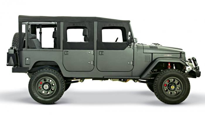

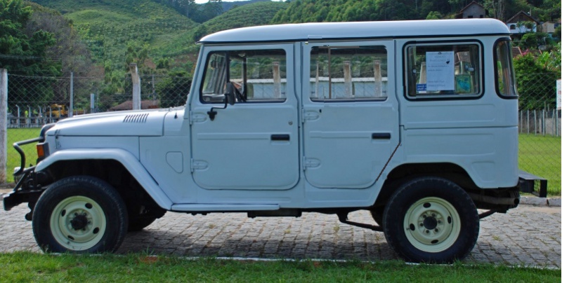

    Tem uma Band de 4 portas anunciada aqui no fórum.
    Mas acho que é de lata.4x4 Brasil - Portal Off-Road - Classificados
