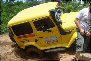

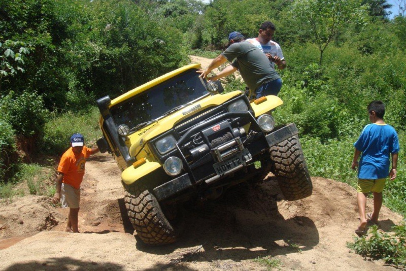

    É isso Alexandre. Quem já trabalhou com fibra, sabe como ela se comporta! Seria excelente um "parecer" dele. Ele ainda está com a Band? Quando você encontrá-lo, por favor, pergunte de qual carro é a borracha que ele usa no vidro fixo da lateral. Eu uso a borracha original no vidro fixo, e essa borracha, por ser muito larga para poder acomodar a janela com vidros corrediços, fica passando do alinhamento da carroceria. Para não perder o caminho da viagem, aproveito para colocar uma imagem da viatura do Jojó (Fortaleza/CE), que é de fibra e monobloco, numa das aventuras que ele gosta de se meter.

    a porta dele esta alinhadinha que pena que a minha de ferro não alinha nem-a-paú!

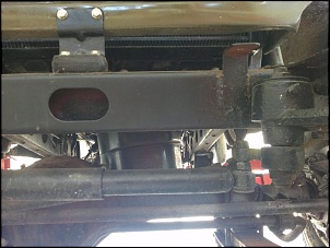

    Tanto a porta quanto o capô também estão alinhados, mesmo com o carro todo torcido. Na imagem frontal, a distância do para choque para os para lamas, dá pra confirmar essa torção. Segundo os entendidos, veteranos no uso de carroceria feita em fibra, o pulo do gato é que, por ser um monobloco, só deve ter um ponto de apoio na frente, ou seja, aquele que fica abaixo da grade frontal. Fica sobre uma borracha lonada grossa e macia, do mesmo material dos calços da carroceria, dessa forma o chassis pode trabalhar tranquilo. Aquela parte do para lama com quatro parafusos que serve para fixá-lo no chassis, fica sem funcionalidade. Ou é eliminada ou fica no lugar sem os parafusos, para deixar a carroceria trabalhar independente do chassis. Esse é o segredo!
