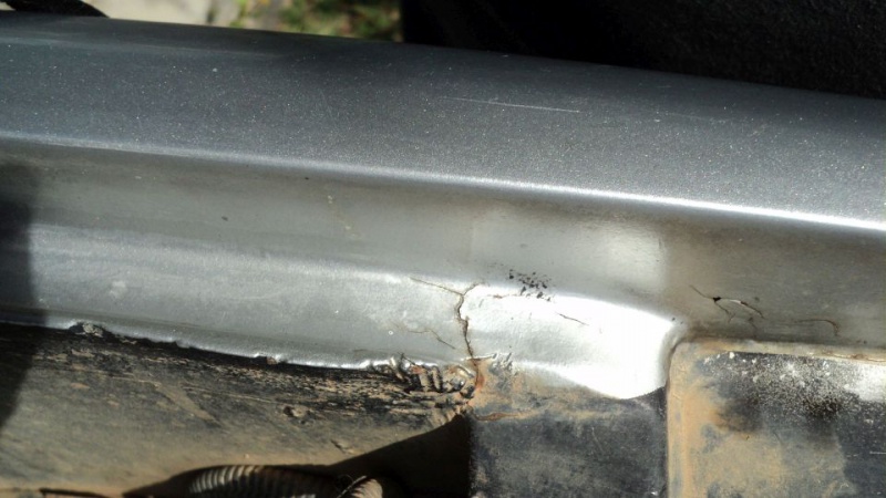

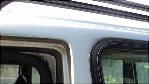

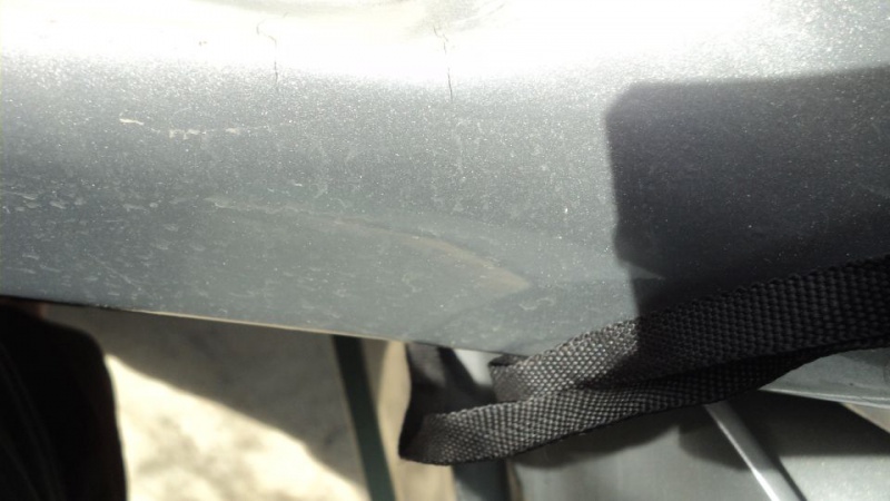

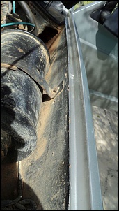

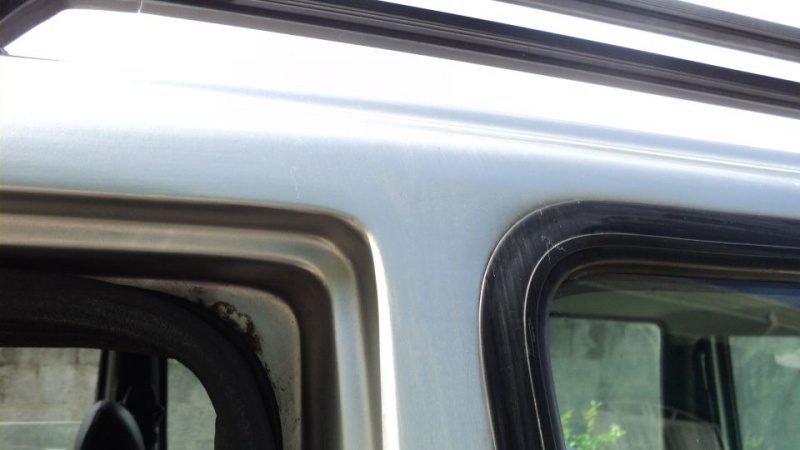

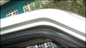

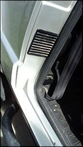

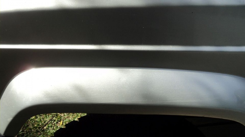

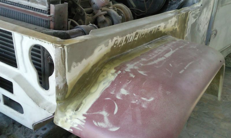

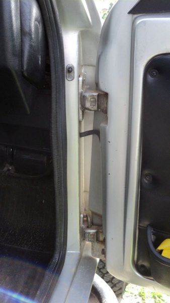

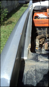

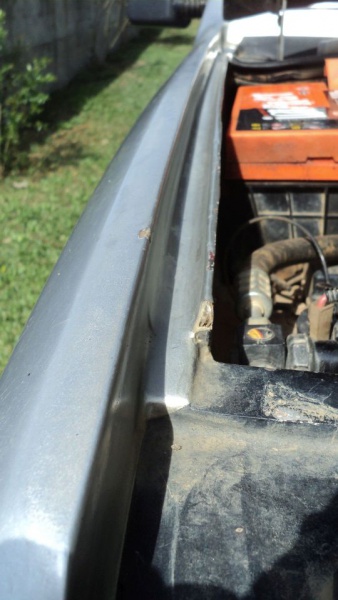

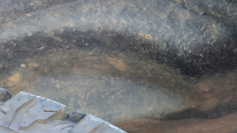

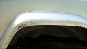

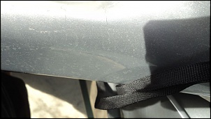

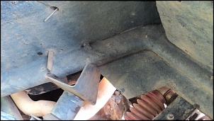

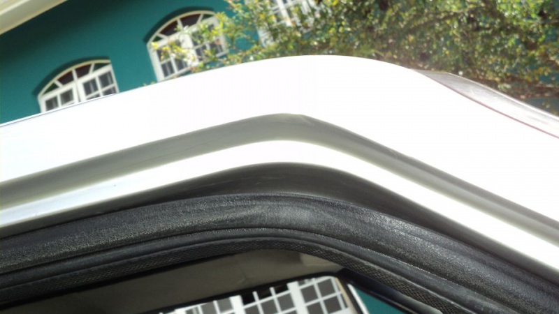

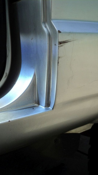

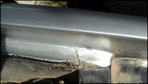

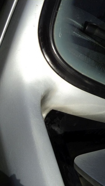

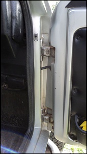

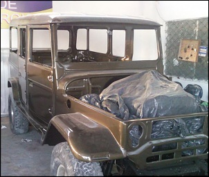

    Conforme prometido, fiz a vistoria e encontrei apenas pequenas fissuras na parte interna do paralamas esquerdo, próximo à grade dianteira, conforme as 3 primeiras fotos. As demais mostram pontos de esforço que não apresentam nenhum sinal de stress do material.
    Fibercar-dsc02340.jpgFibercar-dsc02342.jpgFibercar-dsc02341.jpgFibercar-dsc02343.jpgFibercar-dsc02346.jpgFibercar-dsc02352.jpgFibercar-dsc02362.jpgFibercar-dsc02364.jpg

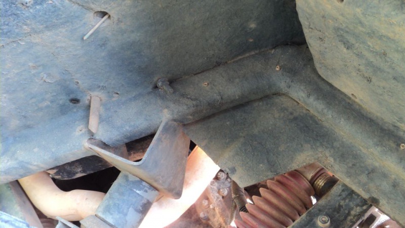

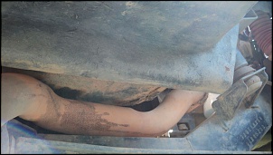

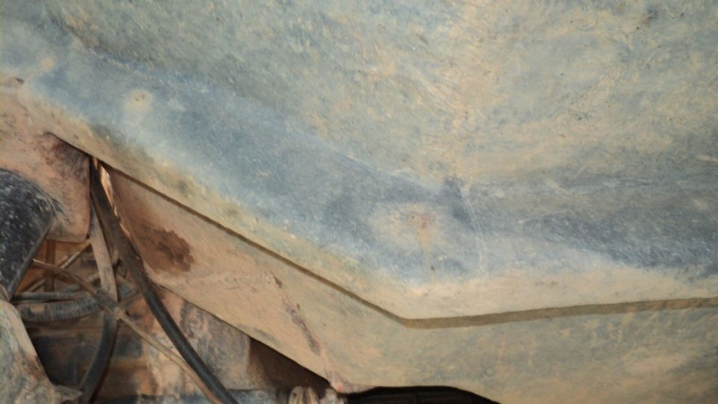

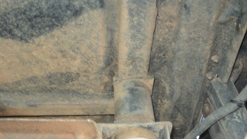

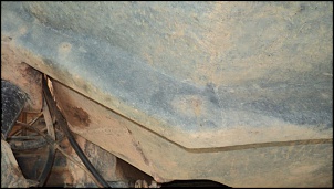

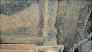

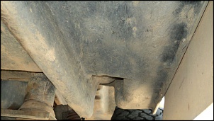

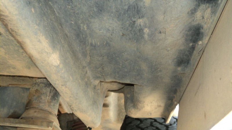

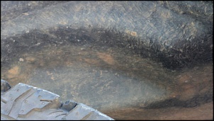

    Essas são da parte inferior. Alguns pontos que parecem trincas retas, são imperfeições superficiais da fibra sem acabamento.
    Notem a existência de uma longarina que faz parte da carroceria. Certa vez, ao chegar numa oficina para ver o andamento do serviço, o mecânico tinha levantado o carro no elevador apoiando nessas longarinas, que aguentaram o peso de todo o conjunto mecânico pendurado nos calços da carroceria.
    Fibercar-dsc02354.jpgFibercar-dsc02353.jpgFibercar-dsc02356.jpgFibercar-dsc02355.jpgFibercar-dsc02357.jpgFibercar-dsc02358.jpg

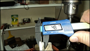

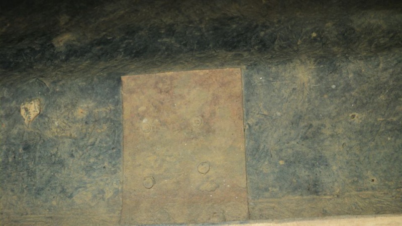

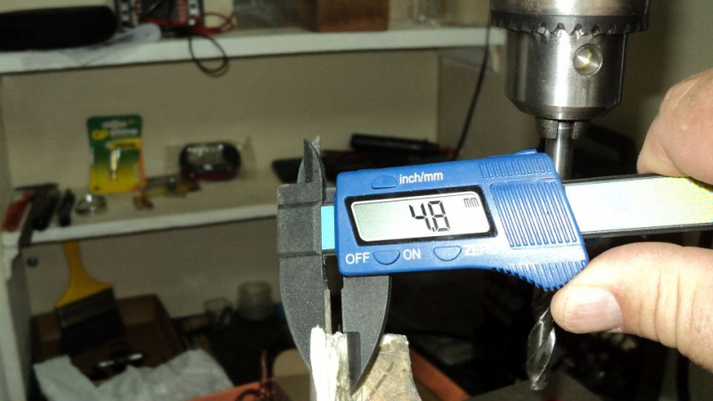

    Medição da espessura da fibra, num pedaço que foi arrancado por um pneu grande.

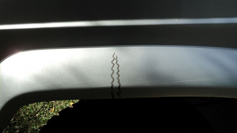

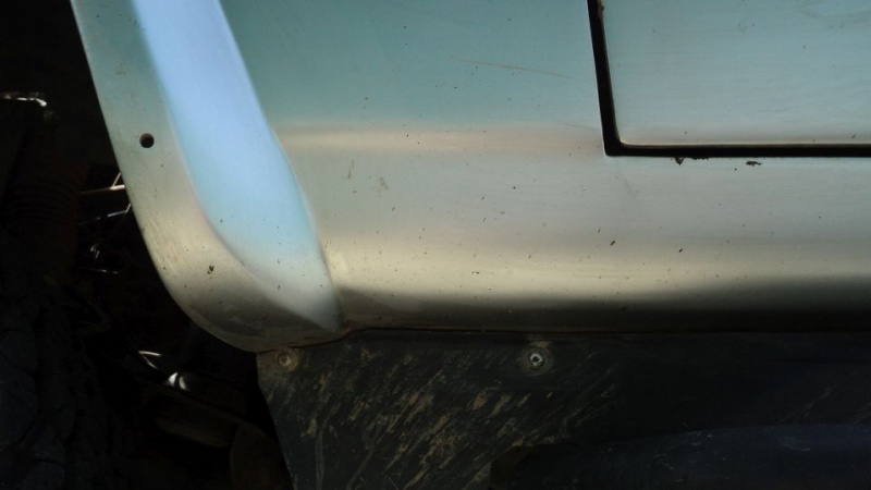

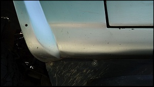

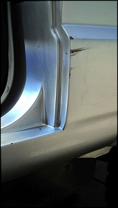

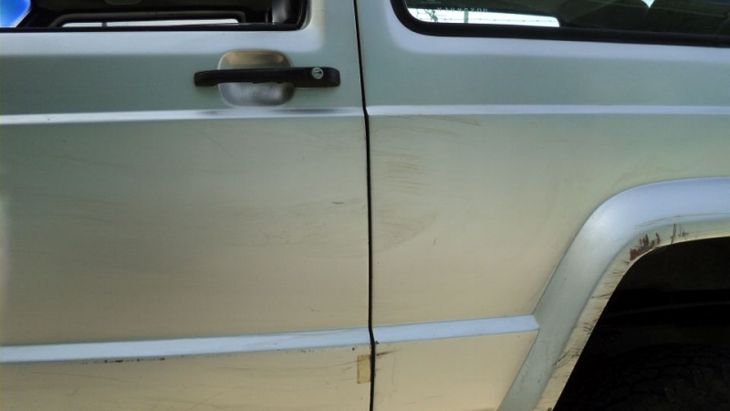

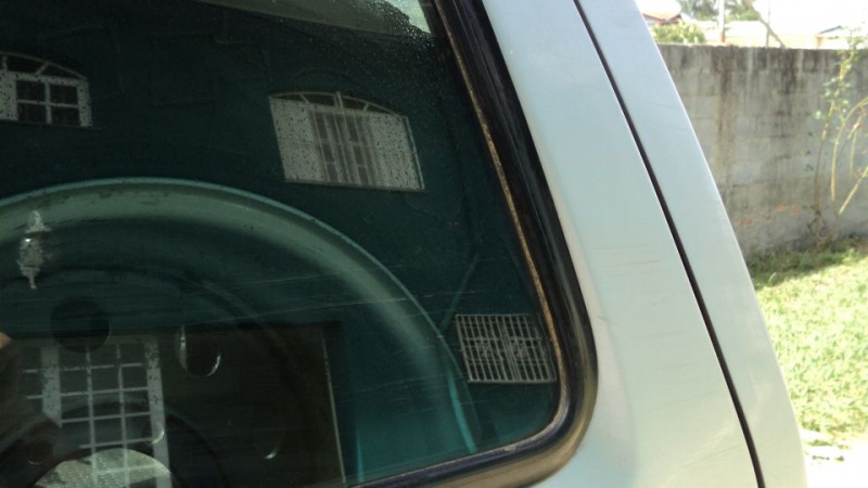

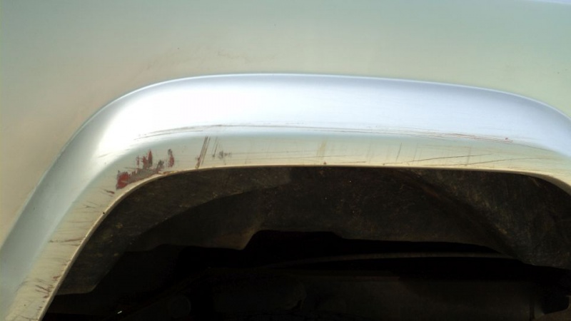

    Certa vez bati de lado num barranco a uma velocidade considerável e o prolongamento do paralama esquerdo quebrou, tal como desenhado em caneta preta. Uma daquelas oficinas especializadas em recuperação de parachoques plásticos consertou, pintou, e ainda fez um reforço interno com uma chapinha de ferro: custo da batida: 150 reais. Nas últimas fotos da pra ver que na batida riscou até o vidro lateral traseiro.
