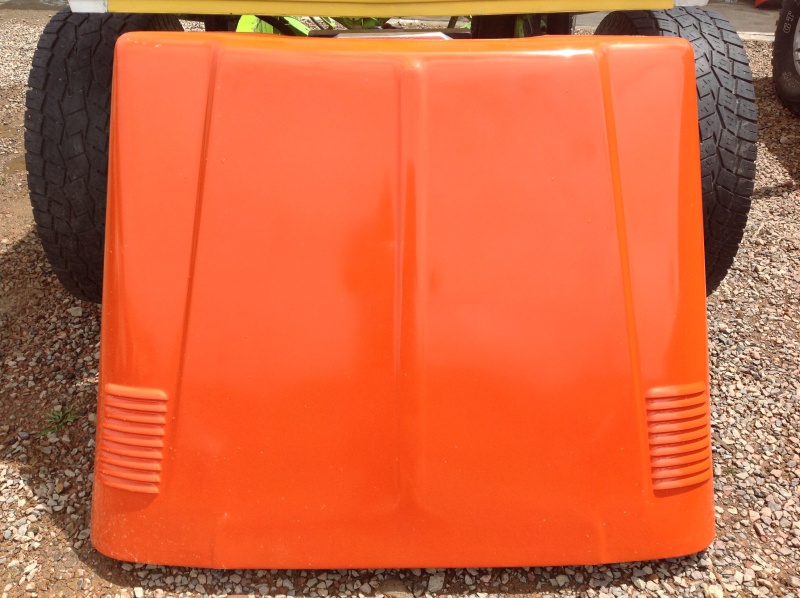

Recebi da FiberAnexo 465036Anexo 4650374x4 umAnexo 465038a tabela com os preços de uma carroceria inteira da Band Curta, com a observação de que aida estão desenvolvendo o caixote com previsão para 60 dias. o custo é meio salgado (quase 14mil latas) mas assim mesmo estou à espera.
Também me mandaram essas fotos que estou compartilhando com todos.
Um abraço a todos.
De longe é bonitinho! -
resta saber se as peças encaixam alinhadas tipo "plug-and-play" .

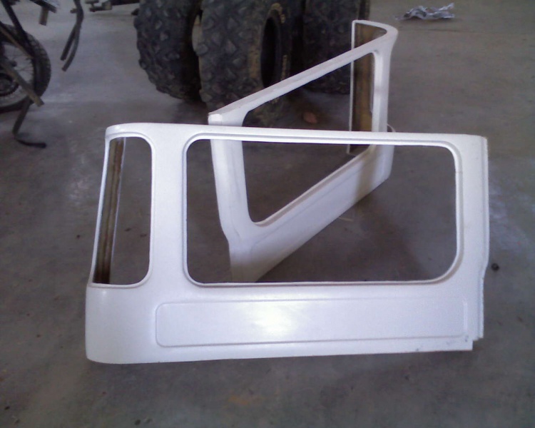

Falo por experiência própria... lata com fibra vai dar dor de cabeça! Aparafusar fibra com fibra já é complicado, quanto mais, quanto mais!!

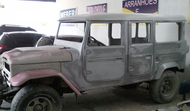

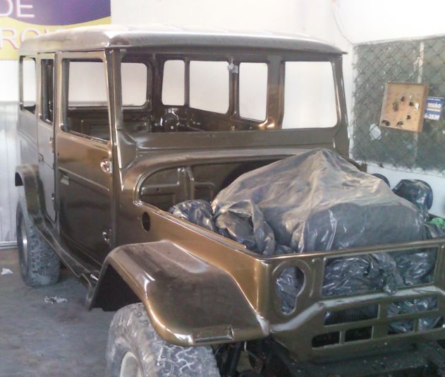

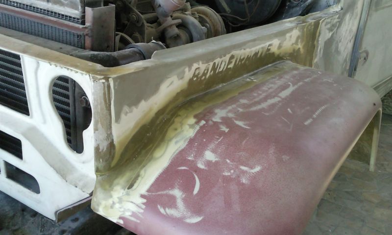

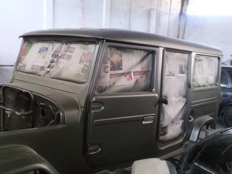

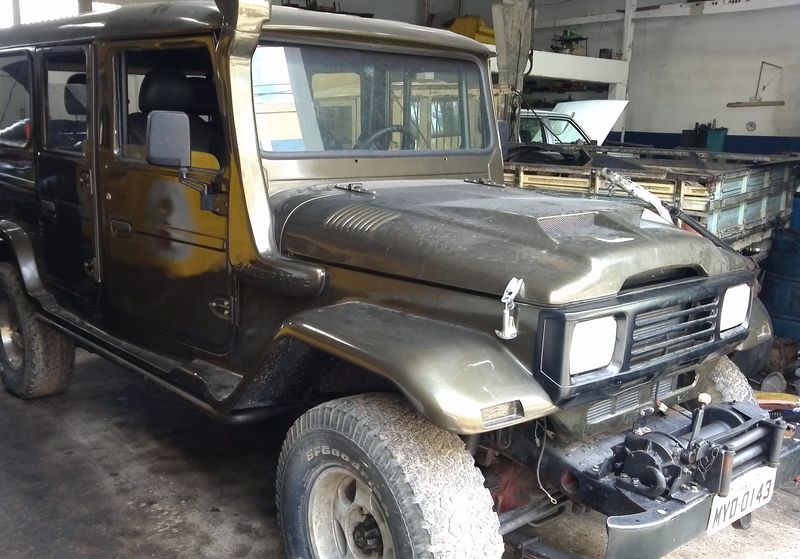

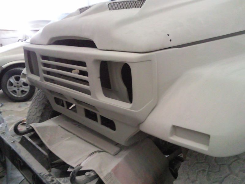

Na carroceria da minha band, feita pelo Franzé(CE), segui o conselho de quem já usava carroceria de fibra há muito tempo, e mandei fibrar/laminar tudo, com rooving, tecido trançado e resina epoxi amina. Nada de misturar pó industrial(material inerte para dar volume e preencher espaços) com resina para baratear, como alguns fazem. Fiz um monobloco. Partes móveis só portas e capô. E não me arrependo! Trincar? Isso é estória da carochinha! Uma sequência de como era(partes separadas) e como está ficando. Está mais perto do que longe!
Anexo 465322 Anexo 465323 Anexo 465324 Anexo 465325 Anexo 465326 Anexo 465327 Anexo 465328
Um abraço.
Márcio Humberto
um tempo atras falei com esse Ivanildo e ele tinha inclusive a pronta entrega, concordo com o Marcio o ideal e colar tudo mesmo...
mas ainda quero um teto e o "oculos" inteiriço de fibra, quando minha oficina estiver mais organizada acho que vou acabar fazendo eu mesmo, o problema é que fibra faz uma sujeira medonha sem falar naquela piniqueira..
