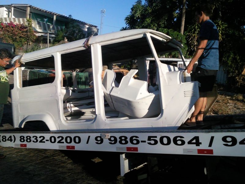

Boa tarde DeMelo.
Não, o Franzé mandava a kit de carroceria com as peças todas separadas. A laminação para união das peças foi feita aqui em Natal. Depois do "caixão" alinhado com o chassi, o restante foi sendo preso com "grampos", depois de tudo alinhado, começou a laminação.
Um abraço.
Márcio Humberto
MarcioNatal, posso abusar?
Alem das fotos apresentadas anteriormente, terias outras de forma a termos melhor ideia do tar "laminação" e esse alinhamento quais foram as dificuldades e soluções encontradas?
Falei que ia abusar!
Abusar que nada Carlo Pecca, é um prazer.
Imagens do período de laminação não tenho, infelizmente. Faziam no período noturno. O alinhamento, de um modo geral, não teve problema algum. Só tivemos um pouco mais de cuidado na hora de ajustar as portas, com os "batentes das travas", que ficam presos na carroceria/colunas, e que na carroceria original(ferro) existe a possibilidade de regulagem. No meu caso, com a impossibilidade de regulagem a posteriori não existir, o cuidado teve que ser redobrado. Foi muuuito mais fácil do que pensei. Quando as peças saem de formas feitas de uma mesma carroceria usada como molde, os problemas de ajuste e alinhamentos são mínimos. O Franzé (Fibercar) fazia dessa forma, formas para cada tipo de carro. Assim podia fabricar carrocerias diferentes ao mesmo tempo, minimizando assim a possibilidade de erros! A única modificação que achei necessário fazer na carroceria de fibra, foi retirar os suportes que prendem no chassi, que eram de ferro, e colocar de aço inox. O restante foi tranquilo.
Anexo 465375 Anexo 465376
