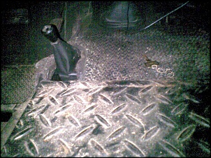

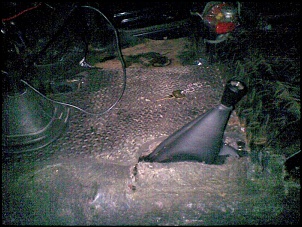

    Uma curiosidade......a alavanca da tomada de força do guincho, ficou exatamente no lugar da abertura original do freio de mão (que não vale uma pipoca) e que eu já havia tirado a algum tempo......parece que eu estava adivinhando!!!! hehehe
    Mas eu achei estranho, pois que eu saiba ela não fica nesta posição....não é verdade?
    Quem tem o guincho ekron, poderia nos falar sobre esta posição.

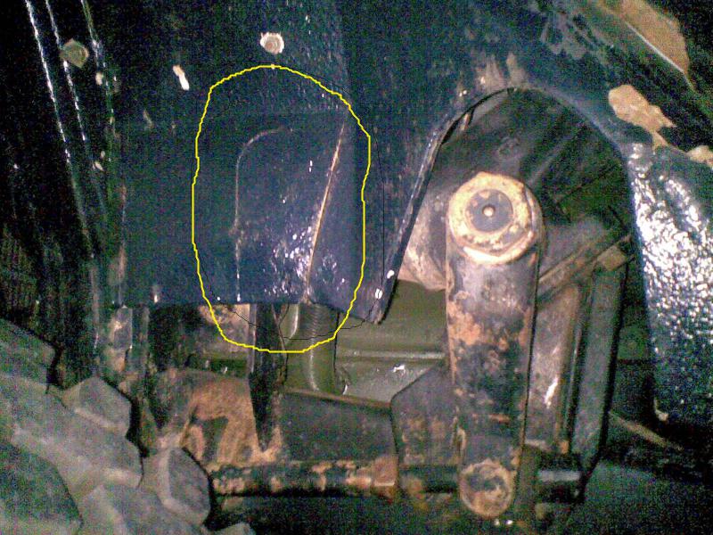

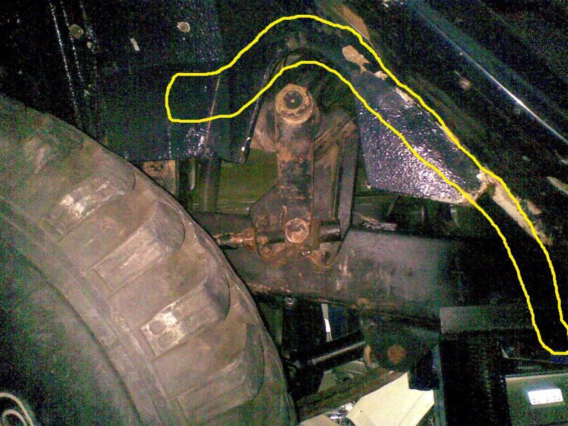

    Agora o problema é por onde passar o escape.....o único lugar que tinha para o escape passar foi preenchido pelo cardão do guincho...
    Tem uma marca no paralama esquerdo, por onde o passavm escape dos jipes militares que já vinham com guincho biselli de fábrica. E vai ter que ser por ali mesmo que o meu escape vai passar....segue a idéia do caminho do escape, passando por cima do braço pitman e acompanhando o desenho do para-lama até voltar por baixo da longarina, depois da caixa de tração.

    Parabéns Soriano... mais um que vai poder se guinchar sozinho e guinchar os outros de qualquer buraco!rs
    A alavanca da minha ficou bem aí tb quase encostando no banco do motorista.... mas o freio de mão da minha acho que está um pouco mais pra frente.... será que o assoalho da sua é do modelo antigo ??

    A minha ficou igual ao do Rafa, com o freio de mao + a frente e encostado no banco.
    A do Rafa, acho que já tem a tampa da moderna de 5m, a minha apesar de ter 5m tem a tampa antiga.

    É eu acho que a minha por ser 4 marchas, da tampa da antiga ficou bem no lugar da alavanca do freio de mão.......sei lá......mas pra mim foi ótimo, porque eu já havia retirado todo o freio de mão e não precisei abrir nenhum buraco a mais na tampa, fechou certinho.
