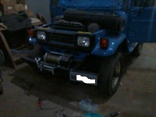

    hoje finalmente instalei o para choques acabei instalando sem a chapa de aluminio so tive que fazer malabarismo pra apertar os parafusos por dentro, gostei muito do sistema de alavanca pra enrolar no final do cabo ... o que nao me agradou foi o local da placa alguem tem alguma sujestao??

    Dudu,
    Veja com o Giovani da Power Off Road.
    Ele tem uns suportes de placa que aproveitam para esconder o bocal do guincho.
    E o melhor: quando você entra na trilha, retira e guarda dentro da viatura.
    Assim evita perder a placa em atravessias alagadas...
    Suporte de placa removível para bocal de guincho
    Vou usar um semelhante na Camper, mas para bocal de alumínio com cabo sintético.
    Abraço,

    opa ja ta resolvido mas vai esperar um pouco....
