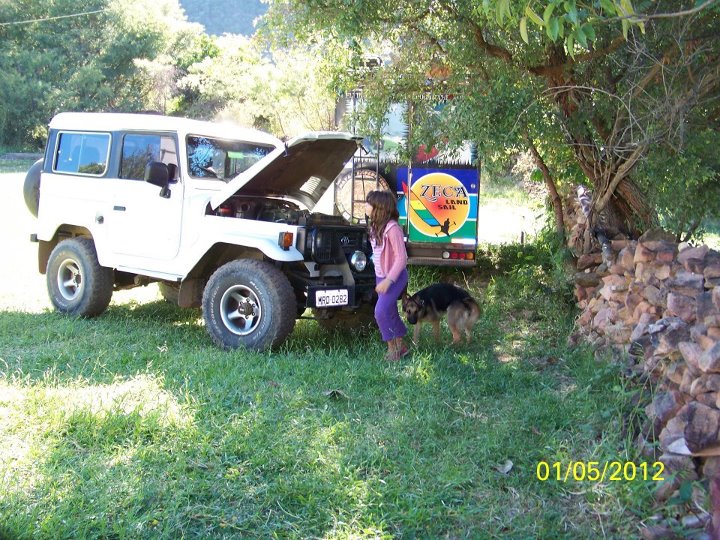

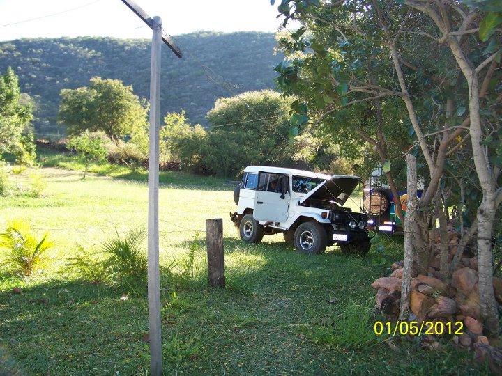

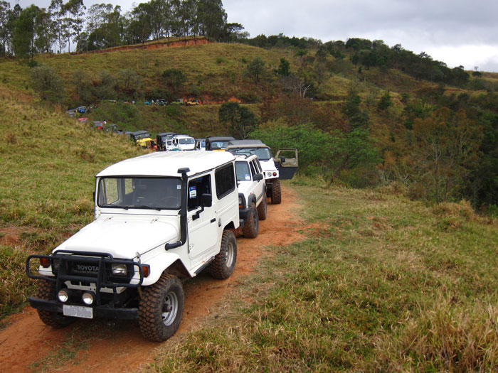

Olá amigos, segue fotos da Band em nossa primeira viagem com ela...
Anexo 345986Anexo 345987

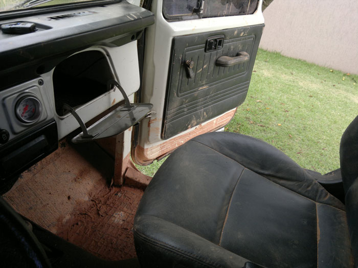

Senhores, para resolver seus problemas de buzidas indesejadas nas trilhas, #fica_a_dica
, esta chave de seta abaixo é do Mercedez 608, ela é instalada como uma abraçadeira (abraçando) a coluna de direção, tendo seu sistema elétrico completamente isolado em um acoplamento plastico e resistente logo ao lado, portado, não há como torções fazerem com q sua buzida ou limpador de parabrisas, setas disparem, bem como, vc nunca mais precisará trocar chaves/comandos de seta, os quais vão quebrando a cada torção, travando, e nesta chave, vem comando de farol alto (quando ele pisca para comprimentar), ao empurrar vc tem o farol alto ligado direto, setas e ao apertar fica a buzina, apenas o limpador de parabriasas vcs terão de instalar um botão a parte no painel, instalei e meu eletrecista deu acabamento, recortou a capa da coluna de direção bem onde vai essa chave de seta, dando acabamento perfeito, como se fosse original dela, está aprovado, durará para sempre \o/ é o melhor, o preço é bem acessível!

Opa Felipe!!!
Apresenta a instalação da chave aê pra nóis!!!
Vou fazer na minha também, não quero mais a minha band dando seta e buzinando igual ao herbie!!! uhauhauhauhauaha

Felipe, informa pra nós o preço aproximado e a marca também se lembrar.
A minha foi trocada recentemente está funcionando bem, ou quase bem, o comando faz um barulhinho toda vez que está girando o volante e passa pela posição de desarmar a seta (posição de volante alinhado/centralizado). Porém mesmo com a seta desligada ela faz esse barulho do interruptor desarmando. Deveria fazer apenas o barulho quando tivesse ligado a seta.

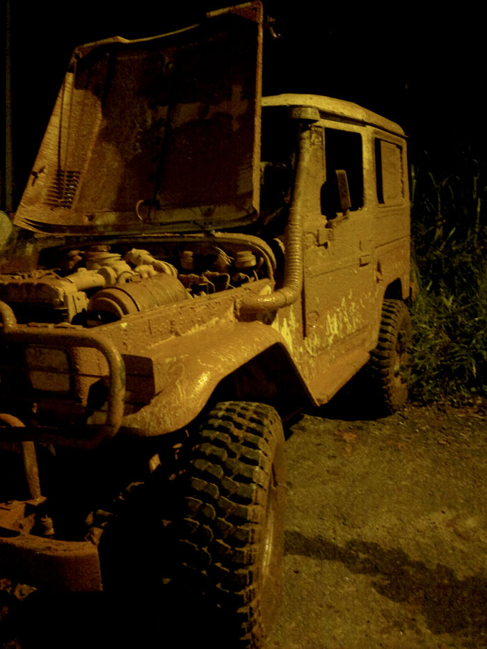

Levando a toy pra se diverti na lama,
HA que FELICIDADE Anexo 346344
