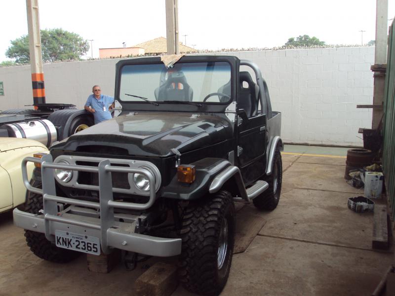

Vou postar a foto da minha, ano 59
364-5Marchas
final de reforma: Jun/2010

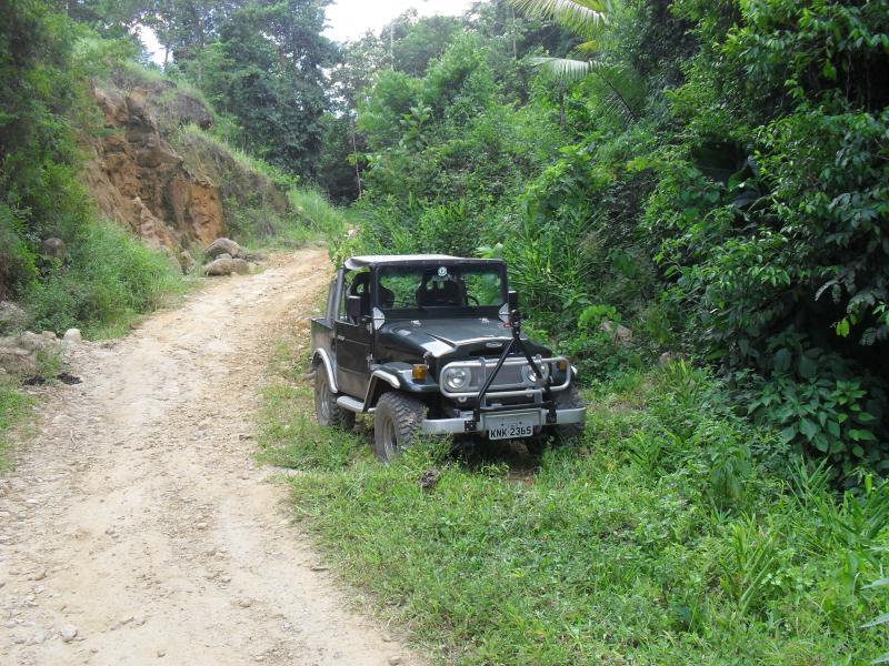

No ultimo passeio:
Anexo 294020
Nao quero outra vida, virou meu meu carro do dia a dia:cool:
Valeu !

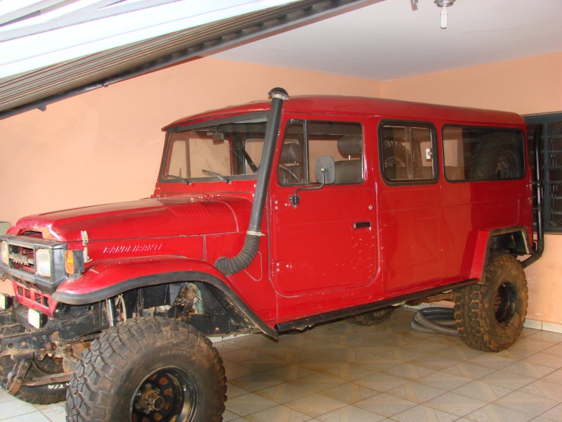

Segue a ficha +- tecnica...
Pneus 35
364/4 Turbo
5º marcha
Spoa feito em casa
Respiro e escape altos
Original era cabine dupla, o entre eixo e original, mas cortei quase 1 metro do chassi onde ficava a caçamba
Tem os para lamas alargados ne lata, boa altura do chao(nao pode ver terreno inclinado)
O banco traseiro fica uns 40 cm dos dianteiros(bem espacosa atras) e bagageiro com mais de 1 metro.
Devido ao aumento de peso(tara de +- 2300 kg), ficou bem macia.
Acho que e so.
