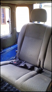

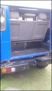

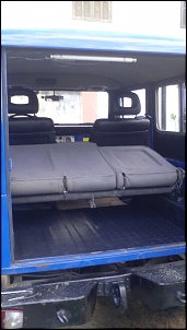

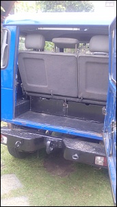

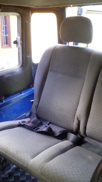

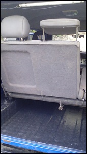

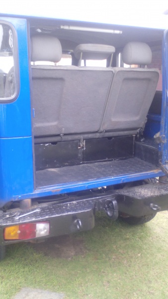

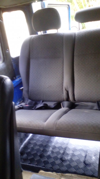

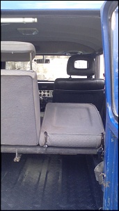

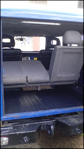

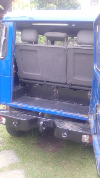

    Caros amigos,
    Boa noite!!!!
    Algumas fotos após a instalação do banco traseiro do meriva. Depois resolverei o problema da diferença de cor, uma vez que a radiopatroa achou "uma gracinha" o "tom sobre tom". Está muito esquisito, mas prefiro ganhar uns pontinhos com o "amor da minha vida"!!!!!
    Falta um reforço na parte central do banco. Providenciarei depois.
    João

    Jpedrosa, show esses bancos traseiros.

    Ficaram Show os bancos.
    Agora e só "calçar" o centro e aproveitar.
    Esta mantendo os bancos rebatíveis? Ou somente o encosto?

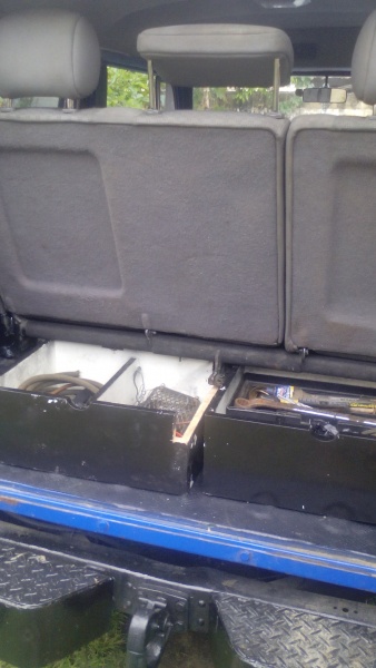

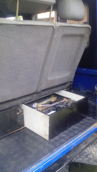

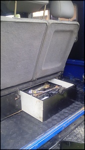

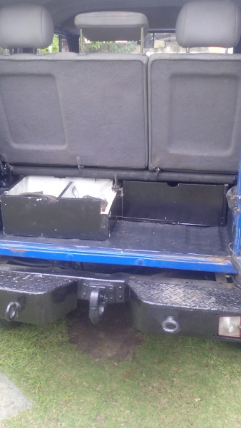

    jpedrosa,
    esta ficando bom,
    quando puder tira esta merda de lampada de iluminação da traseira e coloca uma fita de led,
    isso vai quebrar e encher a viatura de pedaço de vidro,imagina a patroa como vai ficar.
    aproveita o espaço embaixo do banco faz um caixote para guardar as coisas
    se tiver mais foto vai pondo,que a gente vai dando sugestao,rsrs
    e quando tiver de saco cheio dos palpiteiros pode xingar.

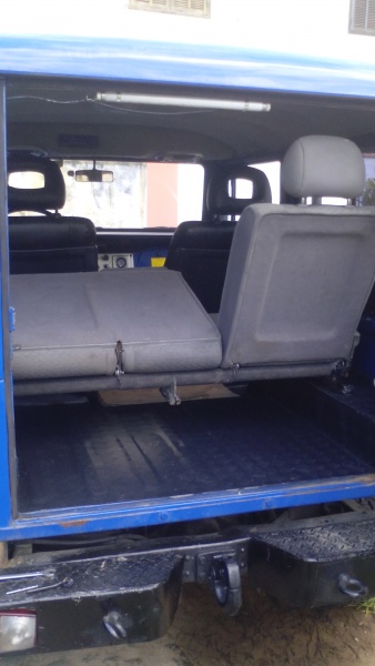

    Grande FELIX...
    Eis o "caixote". Não olhe para a parte alta das fotos (onde fica a luz de teto!!! ainda resolverei!!!!).
    Obrigado pela "dica".
    JoãoProblemas na Minha primeira band!-img_20161112_165902.jpgProblemas na Minha primeira band!-img_20161112_165953.jpgProblemas na Minha primeira band!-img_20161112_170007.jpgProblemas na Minha primeira band!-img_20161112_170048.jpgProblemas na Minha primeira band!-img_20161112_170105.jpg

    Tudo certo, caro Felix. Boa sugestão.
    Caro Maggion
    O banco continuara rebatível.
    João.
