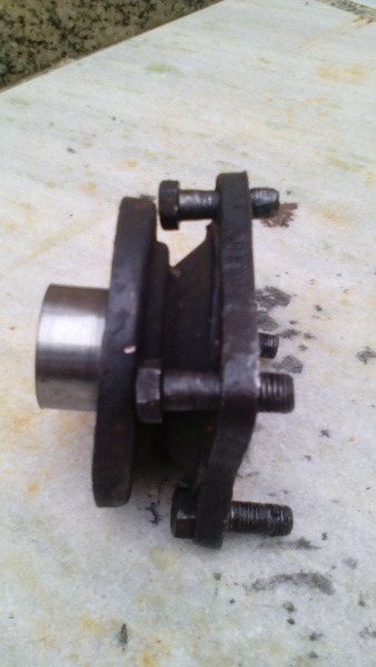

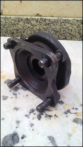

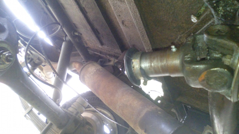

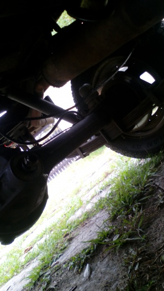

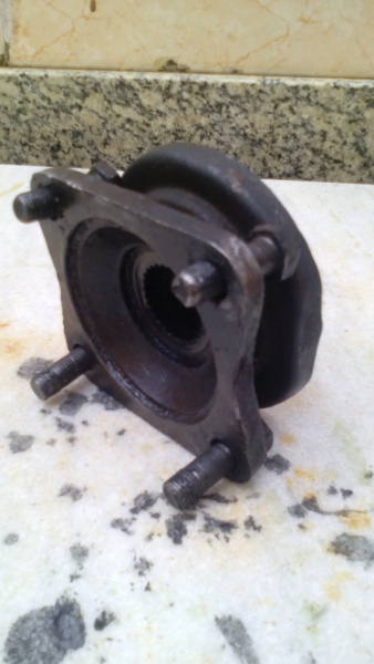

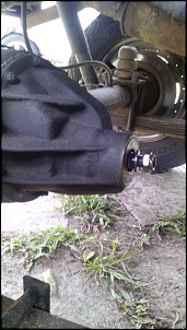

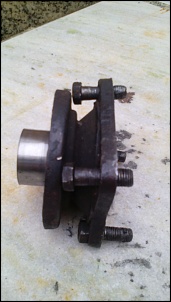

    Desmontou tudo na rua, amigo ARILDO! o cardan traseiro está fora do carro! Acredito que a culpa de tudo é do BLOQUEIO DE DIFERENCIAL ENSIMEC que, no meu caso, não serve para nada. Se eu soubesse como funciona o bloqueio traseiro não teria comprado o carro. Os parafusos da peça que une o cardan traseiro à transmissão perderam a "rosca" (coitados!!!)
    João

    João, na primeira foto parece que a flange está empenada ou é só ilusão da foto???

    Na mão, a flange não apresenta empeno. na dúvida vou verificar melhor de dia. Quanto ao bloqueio tanto o manual de instruções quanto os cartazes colados de advertência são da ensimec: Full lock 4.
    João

    jpedrosa,nao se desespere,so caiu o carda.
    caiu porque aqueles 04 parafusos que prendem ele foram se folgando com o tempo,e foi bastante tempo,ai perdeu as porcas aos poucos,deve ter dado uns trancos no carda/cambio mais como vc e novato de band nem percebeu,mas tinha uns barulhos estranhos la embaixo.
    tem uma capa que esta atrapalhando a saida dos parafusos,compre um kit com 04 parafusos mais porcas,confira as 02 cruzetas,confira aquela porca que ficou no eixo.
    se o carda caiu no chao e estiver em duvida,ja que esta na mao,procure fazer um alinhamento/balanciamento do carda/verifique as cruzetas,isso vai evitar uma futura trepidação no volante quando estiver em velocidade de cruzeiro.
    da para fazer quase tudo em casa,mas precisa ter algumas chaves,se o seu conhecimento de mecanica for zero,procure um mecanico.
    coloque foto do carda/cruzeta.

    O cardan ficou apoiado no cabo-de-aço que fica de um lado ao outro no chassi, só caiu quando consegui retirar a última porca que ficou na junção com a flange. As cruzetas estão, aparentemente, muito novas.
