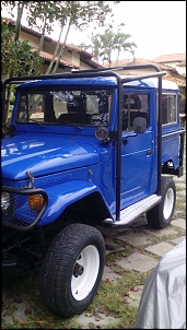

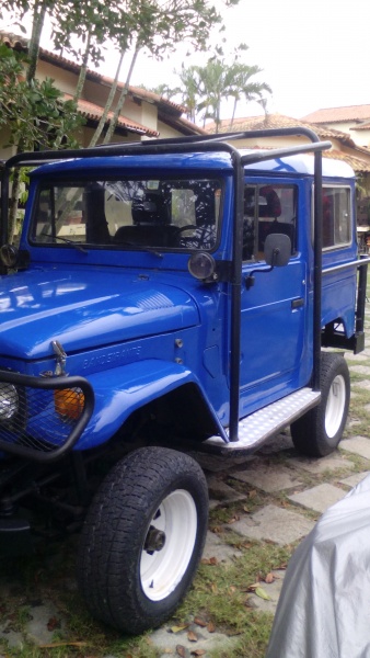

    Caros amigos, caro Hercílio Neto:
    A gaiola permanecerá na BAND. Considero que faz parte da identidade da mesma!!!!Problemas na Minha primeira band!-img_20161004_161351.jpg

    Citação Postado originalmente por JPEDROSA2 Ver Post
    JPEDROSA2 primeiro parabéns pela viatura..
    Se me permitir uma sugestão faça a extensão da gaiola.
    Pois da forma com ela foi feita, SE tombar com ela (o que obviamente não desejamos) somente o motorista e o passageiro estarão protegidos, e quem estiver no banco de trás poderá se machucar..
    Poste mais fotos dela.

    Citação Postado originalmente por Maggion Ver Post
    Caro Maggion
    Obrigado pela força e pela sugestão, que será analisaqda com carinho.
    João
