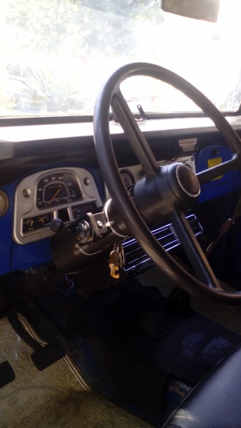

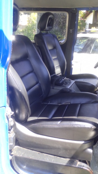

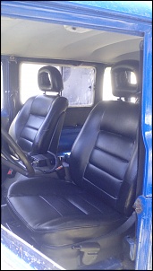

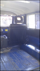

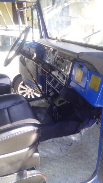

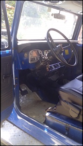

    Algumas fotos da parte interna. Sorry pela sujeira da traseira!!!

    A tapeçaria está ótima. Bacana o console de teto.
    Pretende colocar o banco traseiro?
    Interessante a lâmpada sobre a porta traseira.

    Valeu, Hercílio.Neto!
    Obrigado pelo apoio.
    Pretendo por bancos traseiros, sim. Inclusive, já estou na captura.

    JPEDROSA2..
    É impressão ou tem um "alongador" na alavanca de câmbio??

    Caro Maggion:
    Isto mesmo. Tem um alongador. A única vantagem é o fato de não movimentar o corpo para acionaar as marchas. Não me agrada em nada. Estou analisando se mantenho o mesmo no carro ou mando retirá-lo.
