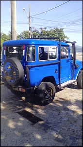

    Como os pneus da minha band estão muito para fora dos paralamas pretendo substituir os aros Mangels. Detalhe: tem freio a disco nas quatro rodas. Estou negociando aros 16 da D20. Será que caberao na band?
    Ajuda ae, galera!!!

    Acho que as rodas da d20 tem offset 0 ou positivo se não me engano. Se não estiver errado, até dá para usar, desde que as rodas sejam reformadas para ficarem com offset negativo (-25). O problema é que o problema de a roda ficar para fora do paralama deve continuar, uma vez que quanto mais negativo o offset, mais para fora fica a roda...

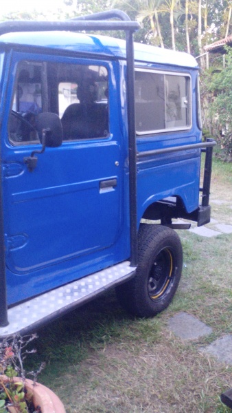

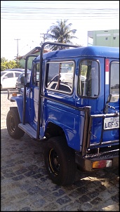

    Terminei comprando de um novo parceiro umas rodas 16X8, com offset -25. Ficou show e não encostou em nada. As rodas ficaram praticamente alinhadas com a carroceria. Os aros anteriores muito para fora da carroceria estavam me incomodando. Seguem algumas fotos já com os aros novos.
    Nota: As rodas foram compradas anteriormente na loja gama 4x4.
    João

    Igualzinho às minhas rodas (Daytona 16x8 offset -25). Na minha opinião, essas rodas oferecem um excelente custo/benefício para quem quer instalar freio a disco e colocar uns pneus mais largos na band sem ter muitas dores de cabeça...
    Alterar uma roda de outro veículo para fazê-la caber na band até é possível, mas os custos de adquirir uma roda nova já adequada para a aplicação que queremos é bastante razoável, para fazer com que as dores de cabeça com possíveis adaptações não valham a pena no fim das contas
