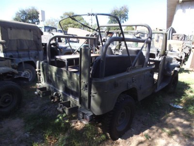

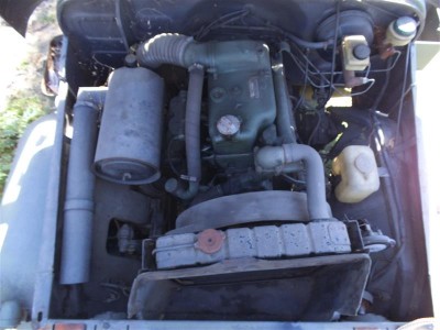

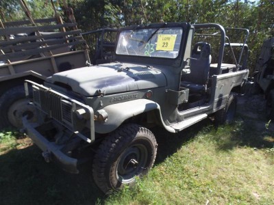

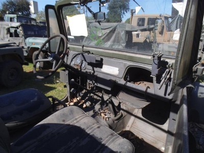

    Boa noite,
    Sou novo na comunidade, porém já conheço a fama e a resistência do veiculo.
    Vi uma oportunidade e acabei comprando uma bandeirante, em um leilão da Marinha. Ano 89. Cabine curta de lona. Ainda não sei muito sobre o carro. Fui somente no Pátio da Marinha fazer a vistoria do lote de meu interesse. Inicialmente aparenta pontos de ferrugem. Para-brisa trincado. Entre outras minucias. Não me recordo se estava faltando alternador ou não, pois mtos outros lotes que eu avaliei estavam sem o mesmo. Paguei RS16.622,00, mais o preço do reboque e o despachante futuramente.
    Inicialmente irei retirar o carro com um reboque até o fim do mês. Pretendo trocar todos os fluídos, verificar bomba injetora, retirar os pontos de ferrugem, passar uma mão de tinta, trocar o parabrisa, arrumar o freio de estacionamento, trocar pneus novos e tentar legalizar o digníssimo. Sou do Rio de Janeiro, e após esse inicio, pretendo colocar direção e freio a disco nas 4 rodas. Talvez tentar adaptar bancos de Cobalt, ou outro veiculo.
    Alguém me indica um mecânico bom pelo Rio? Me indicaram o Hulk, que trabalha na Jeep Tour. Inicialmente ele me cobrou R$2500,00 mais peças, pra fazer uma manutenção que colocaria o bandeirante pra andar.
    Melhor pneu para asfalto? Pretendo velocidade de cruzeiro de 90 km/h.
    Preciso da barra amortecedora da direção?
    Preciso de traseira flutuante? 90% do tempo será de asfalto e viagens pelo brasil, sem pretensão de trilha?
    Preciso das barras estabilizadoras?
    Se puderem dar mais algum conselho.
    Desde já muito obrigado. Seguem fotos abaixo.

    Bem vindo Eduardo. Compraste uma bela Band com inúmeras possibilidades. Um lego infinito hehehehe.
    Além da necessária revisão inicial, que deve incluir, mecânica, elétrica, direção e suspensão, o freio a disco ao menos na dianteira é essencial para vc começar a rodar. Pelo uso que vc pretende, barra estabilizadora e amortecedor de direção mais DH são um ótimo UP. Ai vc terá que decidir de vai de original ou adapta o sistema de outro carro ( tem vários tópicos sobre isso ). Limpe todo o sistema de diese le troque as mangueiras. O tanque já deve estar todo corroído, troque por um de plástico. Eixo flutuante pode esperar. Ele é essencial em bands com motor forte, pneus grandes e que fazem trilha. Use pneus AT, já que não pretende fazer trilhas. Se gosta do visual próximo ao original, use a medida 235/85 16 ou se preferir pneus um pouco mais largos, o 265/75 16. Mecânico, posso indicar o chapéu em Itaipu ou o Jorge Luis em Itaipava. Eletricista, Irmãos Unidos em Ramos. Para lanternagem o Celinho de Friburgo é referência nacional.
    Mas muito cuidado com o vírus do Bandeirante. Ele é incurável progressivo e fatal hehehe. Vc sempre vai querer fazer alguma coisa mais. Câmbio 5M, turbina.... etc, etc...
    Abra um tópico sobre a reforma e nos mantenha informados

    Parabéns Eduardo.
    Tens em mãos um autêntico Toyota Bandeirante Xingu.
    É um modelo muito peculiar por que foi desenvolvido para as Forças Armadas do Brasil.
    Suas principais diferenças são o parabrisa basculante, o estepe lateral (junto ao paralama dianteiro), os acessórios militares e lataria mais reforçada.
    Agora estará diante de um dilema:
    Você quer utilizar para viagens e uso diário, mas tem um veículo preparado para o pior (que no nosso caso significa o melhor, ehehe).
    Para torná-lo confortável para o uso diário, seria necessário descaracterizá-lo, adotando a capota de aço, por exemplo, e dispensando alguns itens que torna esse Bandeirante tão especial.
    Sinceramente, a minha sugestão é que você mantenha o visual mais original possível, com capota e pneus militares, e incluísse alguns itens de conforto, como DH. Nada de pneus AT ou bancos de Cobalt.
    Essa é minha opinião.

    Obrigado Hercílio.
    Onde encontro os pneus militares? vou remover alguns itens. E tentar restaurar os bancos originais, q parecem ser mais confortáveis q os usualmente encontrados em band. Mas a cor tem q ser alterada... não tem jeito. A capota está sem, mas tentarei conseguir uma pela marinha, mesmo. se não terei q mandar fazer, já q não utiliza a mesma dos outros bands se não me engano.
    Incluir um ar condicionado, direção e os freios a disco.
