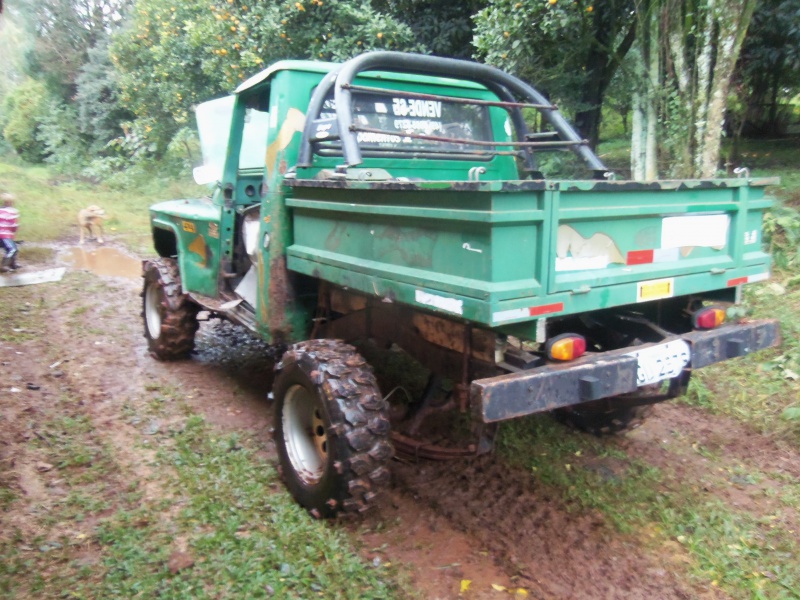

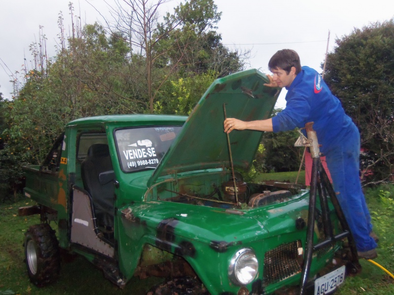

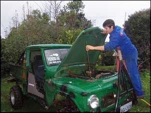

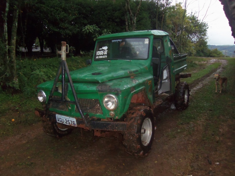

    ola pesoal segue fotos da minha nova viatura hj dei voltas com ela subi baranque etc e tals roda livre ta shou funcionando bem tds marchas ok sendo q tem caixa 5 marchas não sei doque ainda, reduzida ok, motor ok, radio ok, tem vario detalhes q quero mudar ex; setor direção naum vira suficiente, vou por meus peneus torq são mais altos e spoa, porem to estudando e pesquisando aqui no forum para não perder tempo nem dimdim fazendo algo erado segue fotos da viatura e ja tenho tópico no forum f75 porem vou abri um só dela agora....preparando  bandeirante para trilha-100_2933.jpgpreparando  bandeirante para trilha-100_2929.jpgpreparando  bandeirante para trilha-100_2941.jpgpreparando  bandeirante para trilha-100_2938.jpg

    ela ta bunitÕna. Com o tempo vc vai transformando-a com o jeito do Dono, ocÊ mesmu!
    Parabéns!!!
