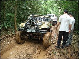

    Tem esse lado bom, mais para variar tem os incovenientes, sem os alargadores ele joga muita lama para cima, impossivel trilhar sem capota, enche o carro de barro, alargadores muito largos quebram muito nas trilhas mais pesadas quando o carro escorrega e vai para o barranco (os menores quebram tmb... hehehe) como eu tinha colocado só o dianteiro de rual para fazer o teste, o bicho ficou esquesito para caramba, fora que aqui em SP os facões são da medida da bitola do Willys, com isso não pode andar com pressão muito baixa no pneu pois acaba destalonando, agora o quesito estabilidade, maior angulo de curva, conservar munhões e rolamentos, isso é 10!!
    Miniaturas de Anexos Miniaturas de Anexos CJ-6 - Preparando para reforma...-cimg0941_137.jpg
