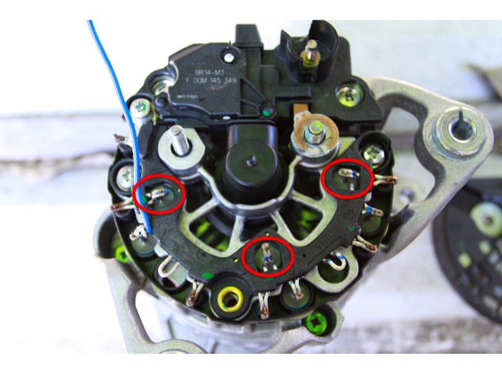

    Boa tarde turma.
    Fabiano, estou com um alternador igual a esse seu para adaptar. Agora a coisa ficou mais fácil, você entregando assim pra gente tudo mastigadinho!!!
    Gostaria de dar uma contribuição quanto à saída "W". Pesquisando aqui mesmo no 4x4BRASIL, achei no fórum da turma do Land Rover um tópico sobre de onde tirar o fio para conseguir essa saída para o conta-giro. Veja que o alternador é o mesmo, embora a amperagem seja menor(75A). Qualquer um dos três pontos com os contornos em vermelho, pode ser usado.
    Qualquer dúvida, favor ver o tópico completo em http://www.4x4brasil.com.br/forum/la...fender-10.html (alternador defender)
    Um abraço a todos e 2013 de muita Paz e Saúde!!

    Fala Márcio, valew pela ajuda meu amigo!!!
    legal saber que te ajudei com o suporte do alternador de 120A, tem gente aqui que já está usando à 4 anos este modelo de alternador e está firme e forte, acho que pelo fato do giro do motor da band ser menor que o do vectra, o alternador pode durar bastante na band.
    Aliás, quero te parabenizar pela reforma com a band longa de fibra, show de bola 4 portas.....sonho, já tive uma longa e pensava muito na praticidade e conforto das 4 portas......abra um tópico da reforma!!!
    Abrass e feliz 2013!!!
