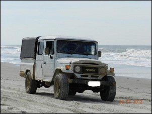

    Outro detalhe, é que, ao contrário do que o amigo Amadeus sugeriu, me parece que a caixa traseira da Cab. Dupla é Menor que as outras.... o 265 fica Pertinho de encostar!!

    Rapaz, vou abusar um pouco da sua visão e imaginação para tentar perceber que, na foto abaixo, os 265/75-16 estão tomando quase toda a caixa traseira! rsrsrs
    Vou ver se mais tarde tiro uma foto "que preste" e posto aqui...
    Mas estou em dúvidas de que esse espaço seja realmente maior.. ou a minha está com algum problema

    Camarada, pela foto parece que suas molas traseiras estão meio gastas. A Band tá meio afundada na parte de trás (no máximo na mesma altura que na frente). O normal é ela ficar ligeiramente mais alta atrás. Principalmente a picape, que tem (originalmente) 6 molas atrás e 4 na frente.
    O normal é a parte de trás ficar quase 3cm mais alta pois são 4 molas de 8mm na frente e atrás são 4 de 8mm e 2 de 13mm.
    Passa no moleiro e dá uma olhada nisso que vc vai ver como o espaço na caixa de rodas vai aumentar bem.
