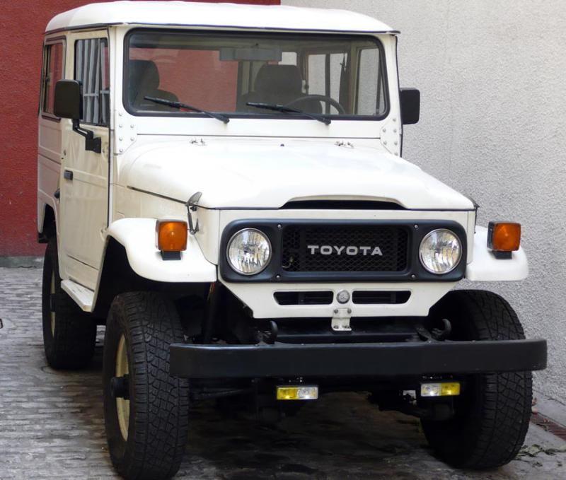

    Citação Postado originalmente por titanium Ver Post
    Bom dia Chico, será que os 245-75 não ficam muito finos / pequenos?
    Oi titanium, eu acho que é tudo uma questão de gosto. A medida 245-75-16 é correta para a proporção com o Bandeirante curto que é o meu carro. Inclusive tem gente mais ortodoxa que diz que não deve ser maior porque o pneu começa a passar do limite da lataria. o 245-75-16 fica ali no limite. Agora, tem muita gente que é chegada a pneuzão, eu entendo, mas eu não sou; gosto do Bandeirante com cara e jeito original, caretinha (mexo no meu da lata pra dentro), mas eu adoro pneuzão no carro dos outros! O Russo por exemplo tem um curto no ajeito com pneus "35, e acho que fica show. Aliás, acho que ele já trocou por "37.
    anexei uma foto do meu carro com o 245-75-16. Mas, como mencionei, quando trocar devo optar pelo 255-75-16 que são ligeiramente mais largos na banda.
    abraço;
    Chico
