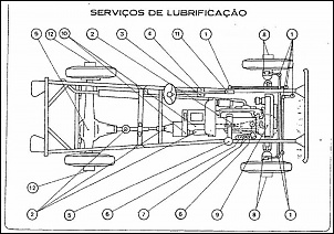

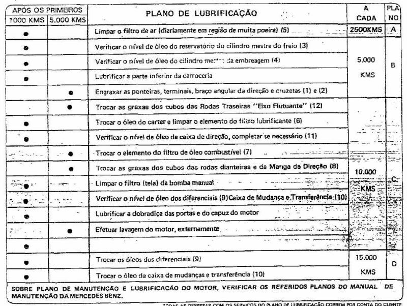

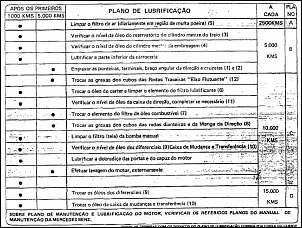

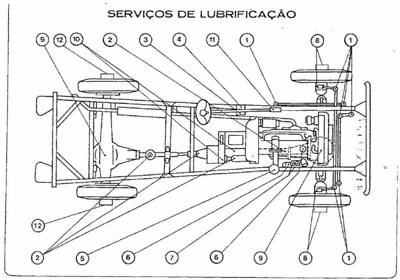

    Mais umas coisinhas:
    • Regular as válvulas
    • Revisão da bomba injetora (leve num bombista BOM, não em qualquer um)
    • Revisão no alternador (polia/carvão) e troque a correia.
    • Revisão no motor de arranque (polia).
    • Aperto geral em todos os parafusos e porcas (bom para se familiarizar com o carro).
    abaixo algumas dicas de lubrificação geral:
    ÓLEO de Motor: Mobil Delvac 1400 15W-40 (9 litros)
    Diferenciais: Petrobras GL-5 SAE 90 + 500 ml Bardahl G-A (2.5 litros cada)
    Câmbio: Petrobras GL-5 SAE 90 + 1000 ml Bardahl G-A (7.5.litros)
    Transferência: Petrobras GL-5 SAE 90 + 1000 ml Bardahl G-A (2.5.litros)
    Os diferenciais levam 2,5L cada, enquanto as caixas de marcha, se
estiverem originais, levam 7,5L no total. Eu coloquei esse "se
estiverem originais" porque em algumas Band a caixa de marcha e a de
transferência são comunicadas, aí vai mais óleo. Na minha, por
exemplo, vai mais de 10 L. (dica Rodrigo Moraes)
    Amortecedor de Direção: O código do amortecedor original Cofap foi atualizado de CB27138 para C27220
    As vávulas equalizadoras (para disco/Varga nas 4) originais de ZERO BAR são da marca ATE que custam em torno de R$40,00 cada .
    FLUIDO PARA RADIADOR: Usar 50%/50% fluido/H2O filtrada: Ecotec – PARAFLU (Verde) ou Mobil GS 333 (Verde) que é + caro
    CEBOLÃO da pressão de óleo: VDO/SIEMENS
    GRAXA para CRUZETAS e ROLAMENTOS: MOLYKOTE: Bisulfato de Molibidênio
    ou Bardahl: KELUBE G-1843 Sabão de Lítio e Bisulfureto de Molibdenio Bardahl - Produtos
    Códigos para FILTROS DE ÓLEO:
    Filtro RACOR Mercedes-Benz: 382 092 70 05 K2
    Filtros de feltro duplos (díesel) Mercedes-Benz/MANN: 4 000 090 1151
    Filtro de óleo do motor Mercedes-Benz/MANN: 000 180 09 09
    Diesel Podium da Petrobrás + 165 ml de Diesel Power da Bardahl dá mais alguns HP pro motor e o consumo melhora bastante.
    (Depois mando os códigos para todos os rolamentos do Bandeirante fabricados pela INA)
    abraço;
    Chico
