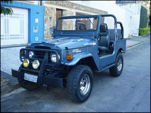

    No Jipe 64 que eu chamava de Intrépido eu usava pneus ressolados Genius 1001 265x75x16, que equivale a 32", muito bons por sinal, mas como o lift era com calços de 1/2 polegada, raspava quando inclinava muito. Esse jipe não tinha DH, mas como eu disse anteriormente, dirigia numa boa.
    Hoje no meu Jipe 93 que eu chamo de Imortal, uso pneus 33" com calços de 1,5". Não raspa nada. Esse tem DH original.
    Se voce achou os AT por R$ 550 reais, não tenha dúvidas de que é uma ótima opção. Vai ficar muito bom.
