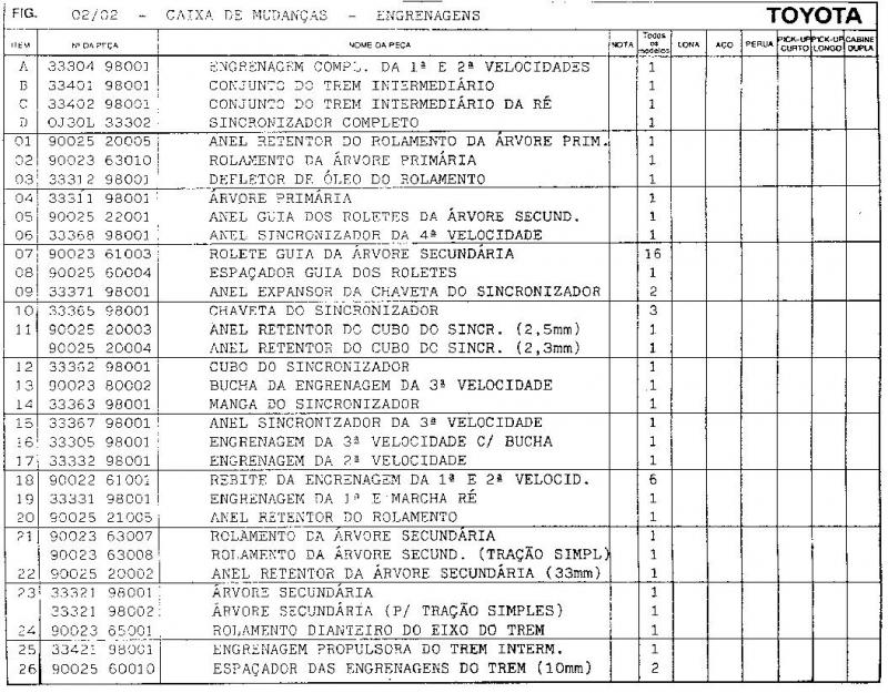

    AlexandreStudart
    2 Anexo(s)
    Oliveira, tudo bom?
    Naquele link que lhe passei, tem o catálogo de peças, inclusive é do modelo do seu. O catálogo é para toyotas até 81, ou seja para câmbio seco.
    Segue anexo das páginas que tem o câmbio, caso não seja suficiente tem mais coisa lá.
    Anexo 353714Anexo 353715
  • 16/06/2012, 18:31
    OliveiraDf
    Alexandre é por este manual mesmo que estou me orientando, logo que você me passou eu baixei, mas fiquei em dúvido em relação as péças. Obrigado! Continuo na luta.
