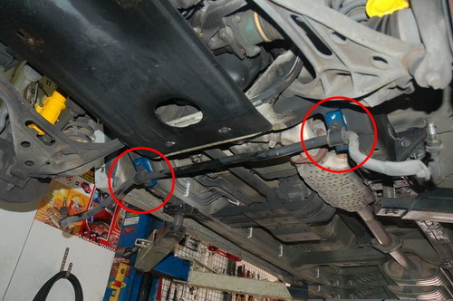

    RogerGeo
    Olá pessoal,
    após sofrer do mal das bieletas, e passar 3 anos sem a bendita barra, resolvi recolocá-la.
    Pedi a um torneiro daqui de Curitiba (na Linha Verde, NB Tornearia) para fazer um par de calços para a barra, iguais aos vendidos na FTS4x4 (ver item GV903 - Grand Vitara Front Stabilizer Drop Brackets). O pessoal da FTS te responde super rápido, mas preferi fazer por aqui.
    As medidas são (cm): 2,54(h) x 2,54(L) x 10,50(C). Fácil de ser medida com a barra fora do lugar.
    Já faz um tempo um amigo postou fotos (não me lembro se era por outro fórum, ô memória do cão!) com as medidas. Foi daí que copiei as medidas e vi as fotos para esboçar num papel e levar ao torneiro, que acertou de primeira e me cobrou algo em torno de R$140,00 (mão de obra + material).
    Depois disso, faz 1 mês que rodo sem problemas. Se não der certo eu aviso. Por enquanto está uma beleza!
    Opa, de mudança para Fortaleza agora em janeiro e levo comigo meu Tracker. Espero encontrar o pessoal "Trackeiro" do Ceará para uns passeios.
    Grande abraço!

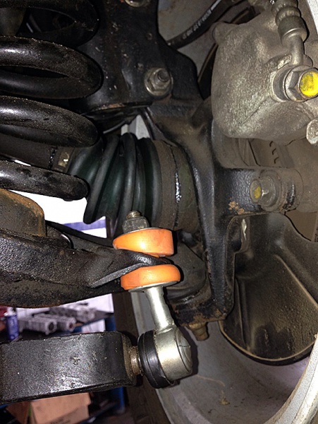

    2 Anexo(s)
    Olá Roger, bacana sua vinda para cá, estou começando agora neste mundo 4x4 e com a minha Tracker, mas vai ser um prazer receber você, ok.
    Em relação a bieletas troquei as borrachas por umas mais resistentes, mandei fazer aqui em Fortaleza, sai R$ 15,00 cada.
    Anexo 446147
    Anexo 446148
    Vamos ver se aguenta mesmo.
    abçs...
    Dirceu
  • 08/01/2014, 16:30
    RogerGeo
    4 Anexo(s)
    Olá Dirceu!
    Obrigado pelas boas vindas.http://www.4x4brasil.com.br/forum/im...ons/icon14.png
    Legais essas buchas hein? Se somente os meus calços não funcionarem, vou recorrer à elas!
    Por enquanto, os calços mantém as bieletas na posição correta, sem forçá-las, aparentemente.
    CORREÇÃO: a largura do calço é em torno de 3,5cm, a mesma da alça de fixação da barra. Tentei corrigir o meu post anterior mas não consegui http://www.4x4brasil.com.br/forum/im...cons/icon9.png.
    Seguem fotos extraídas do site da FTS4x4. Os calços que foram feitos para mim são idênticos, mas não são azuis...
    Anexo 446199Anexo 446200Anexo 446201Anexo 446202
    Abraço!
