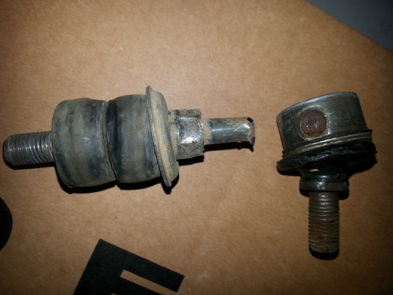

    MarceloBlum
    1 Anexo(s)
    Então Dirceu..
    o meu problema não está exatamente nas buchas, e sim na própria bieleta..
    já quebrei duas bieletas no mesmo lugar, e ambas foram a do carona.
    normalmente é quando estou andando em estrada de chão.
    foi muito estranho, na primeira vez acreditei ser falha de fabricação, pois quebrou bem próximo a solda.
    na segunda vez foi igual.. então acabei descartando esta possibilidade..
    Anexo 480125
    é sempre neste ponto.

    MarceloBlum
    1 Anexo(s)
    sabe que as minhas nem chegam a entortar..
    elas quebram direto!
    olha a foto:
    obs: esta eram as bieletas originais, mas ocorreu o mesmo com as bieletas do civic.
    Anexo 480259
