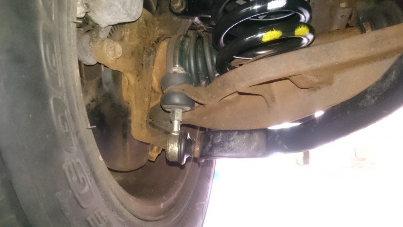

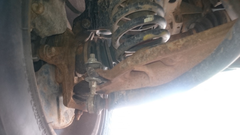

    Gente, conforme combinado, posto aqui minha percepção.
    Anexo 531786
    Vejam que, além da bucha não ter sido uma boa escolha (muito grande e muito macia), a montagem invertida se mostrou um lixo. Olha a angulação de trabalho dessa bieleta!!!:shock:
    Acabei optando por fazer eu mesmo. Comprei umas buchas feitas de pneu e dois terminais de direção do GOL (até geração IV) e resolvi instalar eu mesmo. Deu um puta dum trabalho retirar as bieletas instaladas invertidas. Havia muita pressão e tive que fazer alavanca para soltar da balança. Depois de muito custo, deu certo e percebi que a melhor forma de instalar as bieletas novas era:
    1) Rodas na posição normal de trabalho (sem estarem suspensas);
    2) Soltar um lado da barra, instalar a bieleta e prender a barra de novo. Depois, repetir no outro lado.
    Vejam só:
    Anexo 531787
    Acho que ficou bem bom. Os barulhos acabaram. Vamos ver com o uso. Vou postando. Abraços!
