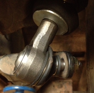

    Tracker - Bieletas trocadas pelo terminal de direção do Gol
    Prezados, esse é meu primeiro post aqui no fórum e digo que estou muito feliz com minha Tracker. Confesso que nem sabia que o carro era tão foda! Rsrs Fiz o Lift 2" da RC, com substituição dos amortecedores (Suprema) e das molas (mais longas) na parte traseira da suspensão. Na dianteira, o kit vem com calço. Complementando a transformação, troquei os pneus pelos Bf Goodrich All-Terrain 235/70 R16. Na prática, o carro ganhou aproximadamente 11cm a mais na altura livre do solo e ficou muuuuito melhor! De início, o mecânico me convenceu a deixar o carro sem a barra estabilizadora para melhor desempenho em trilhas e para evitar trocas constantes de bieletas. De fato, com a suspensão dianteira trabalhando de forma independente, o desempenho na trilha ficou melhor, mas senti o carro muito solto nas curvas no asfalto. Diante disso, seguindo as dicas do fórum, resolvi recolocar a barra estabilizadora, substituindo as bieletas originais pelos terminais de direção do gol (peça muito mais robusta). Instalei hoje e senti o carro muito mais seguro com a barra mesmo! As "novas bieletas" tiveram que ser instaladas invertidas, mas me parece que ficou top, mas ainda é o primeiro dia, né? rsrs Vou testar por algum tempo essa configuração e depois posto a percepção aqui. Abraços!
    Miniaturas de Anexos Miniaturas de Anexos -fullsizerender.jpg   -comparacao.jpg   -fullsizerender_3.jpg   -img_6070.jpg   -fullsizerender_1.jpg
  • #111
    16/06/2016
    BRASÍLIA/DF
    6
    Gente, conforme combinado, posto aqui minha percepção.
    Vejam que, além da bucha não ter sido uma boa escolha (muito grande e muito macia), a montagem invertida se mostrou um lixo. Olha a angulação de trabalho dessa bieleta!!!
    Acabei optando por fazer eu mesmo. Comprei umas buchas feitas de pneu e dois terminais de direção do GOL (até geração IV) e resolvi instalar eu mesmo. Deu um puta dum trabalho retirar as bieletas instaladas invertidas. Havia muita pressão e tive que fazer alavanca para soltar da balança. Depois de muito custo, deu certo e percebi que a melhor forma de instalar as bieletas novas era:
    1) Rodas na posição normal de trabalho (sem estarem suspensas);
    2) Soltar um lado da barra, instalar a bieleta e prender a barra de novo. Depois, repetir no outro lado.
    Vejam só:
    Acho que ficou bem bom. Os barulhos acabaram. Vamos ver com o uso. Vou postando. Abraços!

    Boa tarde Moçada, tudo bem?
    Fiz meu Kit Lift de 2", coloquei os pneus Jk Tyre 235/70 r16. O Carro ficou muito bacana, porém cai no velho problema das bieletas.
    Confesso que também não li até a ultima pagina deste tópico e gostaria de saber dos amigos se a melhor solução ainda são os calços projetados pelo "RogerGeo" na 4ª pagina deste tópico (link do projeto)?
    Se positivo, vou executar... Porém só tenho duas dúvidas:
    1º) Este calço vai parafuso nos furos originais do carro hoje, com os parafusos alen embutidos e posteriormente as abraçadeiras da barra de direção vão parafusadas no calço?
    2º) As bieletas mais robustas ainda são as COFAP BTC04118?
    Importante: Gostaria de frisar que não utilizo o carro em trilha, apenas em cidade e nas pescarias alguns trechos de estrada de chão.
    De antemão agradeço a atenção dos amigos.
    Abração,
    Gilmar

    Gilmar, eu não utilizaria esses calços, você vai criar forças cisalhantes e consequentemente um momento na minha opinião desnecessários na base da sua barra estabilizadora. Como você disse que nao usa o carro em trilha estou assumindo que usará sempre a barra, desse modo você tem que aproveitar o máximo de segurança que ela pode te dar, e quanto melhor fixada e mais perto do chassi melhor.
    Olhe os posts número 109 e 111 (meu e do Diego), a barra está sem calço e as bieletas não estão em uma posição ruim, o problema é que se as buchas originais não trabalharem numa posição perfeita como projetadas elas estouram. Logo compre buchas melhores e você não terá problemas. Isso acontece porque as borrachas são as primeiras a sofrerem a força exercida pela bandeja quando a suspa trabalha.
    Comprei as minhas em fevereiro e estão perfeitas até hoje, não estouraram, sem barulho. As minhas são usadas em carros fortes e carros blindados e a do Diego foram feitas de pneu, procure qual você acha na sua cidade!
    Abraço.

    As originais aguentam muito, estou com + 1,5'' s/ calço e nem sinal de cansaço, curiosidade esse terminal do gol encaixa/assenta perfeitamente a parte cônica no furo da barra e o outro lado na balança/bandeja sem adaptação?

    Thumbs up Tracker - Bieletas trocadas pelo terminal de direção do Gol
    Citação Postado originalmente por Arildo MT Ver Post
    Caro Arildo, o terminal do Gol encaixa perfeitamente. Ele é muuuuito mais robusto que as bieletas originais. Estou bem satisfeito com o resultado! Abraço! Diego

    Fiz a troca das bieletas ontem, hoje já estourou. Ainda comentou com o mecânico, "cara, essas buchas não estão MUITO apertadas? - estavam praticamente esmagadas, diferente do que vejo por aí. Resultado, coloquei ontem, hoje não tem mais nenhuma bucha no lugar.
    Em tempos, a antiga estava instalada com o pino que fica na horizontal para fora (sentido para fora do carro), ele instalou as novas com o pino sentido para dentro. Não sei se isto influenciou.
