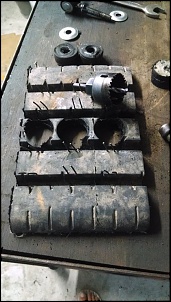

    Seguem as fotos da barra instalada com os calços e bieletas novas de civic. Aparentemente deu uma aliviada no ângulo delas. O volante tá todo virado pra esquerda e dá uma esticada nelas, mas é isso aí segundo o mecânico. Se ficar com folga não tem finalidade nenhuma.

    Voltando com o feedback. Mesmo com o calço as bieletas de civic trabalham forçadas. As hastes empenaram e forçavam as borrachas, mais do lado do motorista. Mandei fazer buchas de nylon e já parei na rua três vezes para apertar enquanto elas se acomodam. Vejam o empeno... vamo ver se dura.
    Tracker 2008 + lift 2" + BF 235/70R16.
