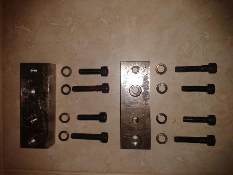

    os que mandei fazer e ficaram idênticos a estes azuis saíram por 140,00 (mão de obra + material).
    Foram feitos por um torneiro mecânico... são muito simples.
    Peguei os parafusos originais e comprei numa loja de parafusos mais 4 com o dobro do comprimento dos originais e 4 iguais aos originais mas também com a fenda tipo halen.
    Os 4 parafusos mais curtos fixam o suporte à barra (nestes pontos os calços necessitam ter rosca) e os 4 parafusos longos atravessam os calços, fixando-os no chassi. Nestes pontos não há rosca. Os parafusos apenas atravessam os calços.
    É necessário que as cabeças dos parafusos menores fiquem niveladas com a superfície dos calços para o suporte da barra ficar justo.

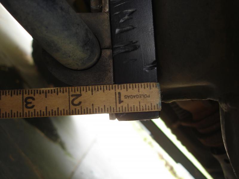

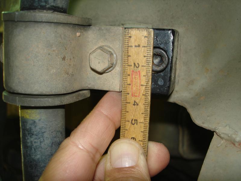

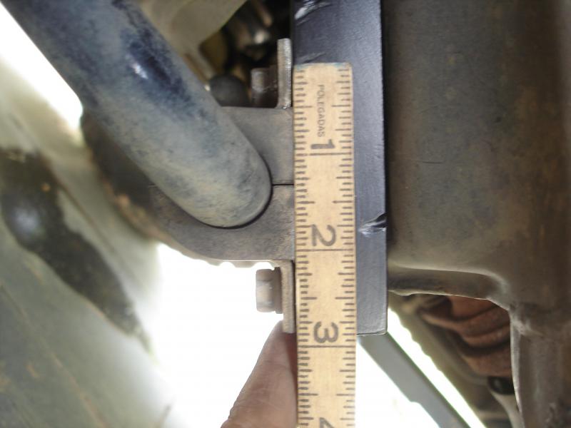

    Seguem as fotos do nosso amigo que infelizmente não anotei o nome. Grande alma que postou as fotos (se não me engano no Clube do Tracker do Yahoo) com o metro ao lado. Os créditos destas fotos que seguem agora são dele e espero que não fique chateado por eu ter postado aqui.
    Nelas é possível ver a distância entre os furos. Coisa fácil de ser medida com os suportes da barra na mão.
    Algumas vezes o metro está em polegadas e outras em centímetros.

    Como disse, infelizmente meu esboço ficou na mudança e só conseguirei resgatá-lo em torno de 20 a 25 dias.... mas pelo que lembro, o parafuso é chamado de M8. Levei os originais e pedi ao vendedor da loja de parafusos uns iguais, mas com encaixe halen, sendo que 4 (2 para cada calço) seriam o dobro do comprimento. Na verdade, os originais podem ser mantidos, pois irão fixar a barra ao calço. Os mais longos vão fixar o calço à carroceria. Esses sim precisam ser comprados.
    Mas não tem segredo, chegando na loja de parafusos os caras acham fácil o que você quer...
    De posse dos parafusos, fui ao torneiro e pedi para fazer a rosca (no calço) para eles. Em cada calço serão feitos 2 furos com rosca (para os parafusos menores e 2 furos sem rosca (para os parafusos maiores).
    Encontrei uma foto (nada boa) dos que mandei fazer. Um dos calços (o que está a esquerda) está com os parafusos ao lado na sequencia correta, sendo 1 longo, 1 curto, 1 longo e 1 curto. Abandonei as arruelas... ficavam travando dentro dos furos do calço pois eram de pressão...

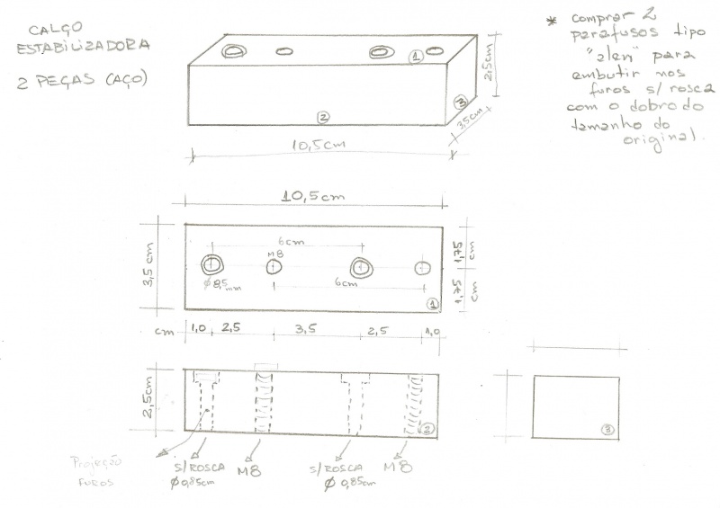

    Segue o esboço que mostrei ao torneiro mecânico para confecção dos calços da estabilizadora.
    Fiz "na mão" mesmo... espero que esteja claro.

    Eu estou usando esses calços no TK há bastante tempo. Acho que já rodei uns 10 mil km (rodo pouco) e fiz umas trilhas, algumas bem exigentes, e as bieletas estão lá firmes. O que desgastou, mas eu acho que foi um desgaste normal, foram as buchas da barra estabilizadora. Meu mecânico passou uma camada de tecido jeans (isso, de calça jeans velha) por fora da bucha, fixada com cola, e colocou no lugar já faz um tempo; o barulho que fazia sumiu. As buchas do Corsa não funcionaram. Comprei um par na Suzucar mas ainda nem usei.

    Amigos, tomei a liberdade de surrupiar esse gabarito e entreguei na mão do torneiro, que falou que não precisa de nenhuma outra informação para confeccionar a peça. Ele cobrou R$ 90 pelas duas em aço. Pego essa semana e repasso como ficou. Obrigado pelas dicas!

    Talvez funcione, mas a altura desse calço que está nas fotos é 1 polegada, que é o quanto a barra teria que baixar para chegar no lugar certo, mesmo usando o kit de levantamento de 2 polegadas. Então, a bieleta teria que ser 1 polegada maior também. Só experimentando para ver.
