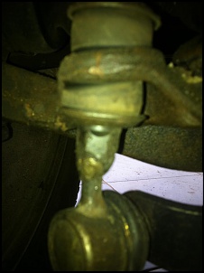

    Bom, barra estabilizadora retirada. Passei 3 dias sem ela e o resultado é. O carro fica macio pacas e perigoso pacas. Deita muito a frente levantando a roda traseira por qq coisinha. Isso eu testei entrando nas esquinas da cidade.
    Mas a retirada foi pra reabrir o furo da barra para adaptação. Meu mecânico pegou a bieleta da estrada, conforme foto, serrou a nova deixando uns 1 cm +/- e soldou na outra parte onde ficam as duas borrachas da bieleta original do GV/Tracker. O resultado é que parou de bater e já estou há uma semana só de alegria. Vamos ver quanto tempo vai durar né? O certo é eu tirar fotos da bixinha no lugar né? Vou v se me lembro e assim que tirar eu posto aqui como ela está no local.

    Prova do "crime"...
    Segue fotos em anexo da "armação" do meca. Pelo visto ele inverteu a posição das bieletas além da "mutreta" feita!.. e a receita foi como disse logo acima. Até agora, nada de bieleta batendo!!!
