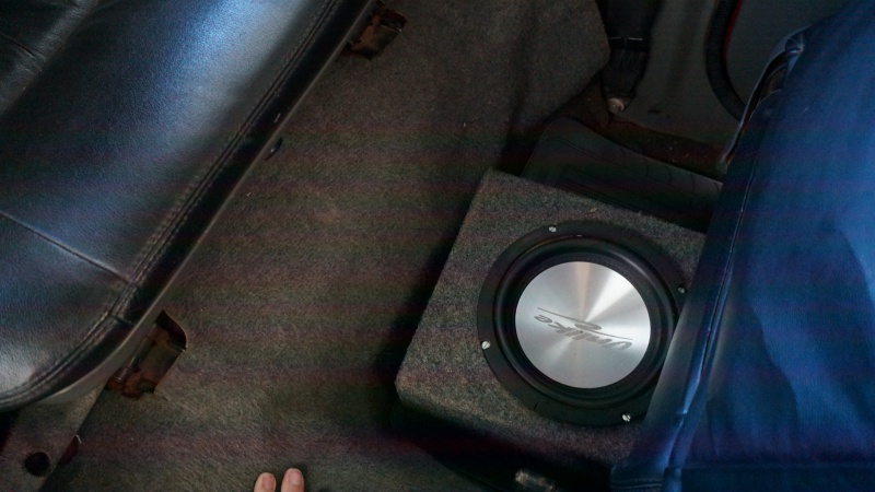

Links do Daniel Brooke e algumas fotos da minha instalação.
Instalando os alto-falantes traseiros no Jimny - DanBP.org ,
Substituindo os alto-falantes originais do Jimny - DanBP.org
Na minha instalação utilizei o kit B52C da Helix Adaptando um falante de 5" no lugar do original (muito ruim ) de 4" juntamente com o divisor de frequências e um conjunto de tweeters que instalei nas colunas dianteiras do Jimny (
Helix® - Product Details ).
Para o local onde se coloca os falantes traseiros (a fiação está toda alí) instalei um conjunto E5X também da Helix (
Helix® - Product Details ). Fiz tudo sozinho seguindo os passos do roteiro publicado pelo Daniel B. Peig. Ficou muito boa a qualidade do som!!!
