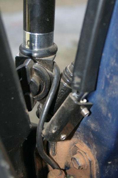

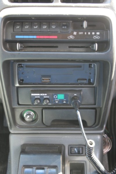

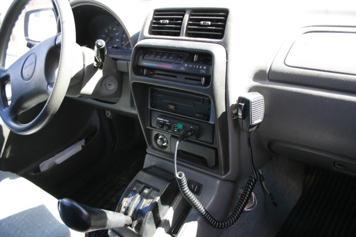

    Instalei um PX Maxon 40 canais. Até ai, nada de novidade. Só que eu coloquei o rádio exatamente no lugar do relógio digital do painel. Aproveitei a caixa do relógio, cortei a frente e fundos dela, e encaixei o rádio.

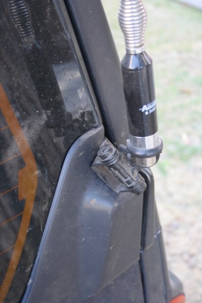

    Quanto a antena, coloquei sobre o suporte plástico acima da dobradiça superior da porta traseira. Melhor lugar, impossível. Não atrapalha, não incomoda ao abrir/fechar a porta, além do que o cabo fica 100% escondido no carro, e quase não realiza trabalhao mecânico (torção,...). Quando pensei em colocar a antena lá, todos diziam que não ficaria bom. Já fazem uns 30 dias que instalei, fiz trilhas leves, ela raspa no teto da minha garagem diariamente, e até agora só alegrias.
    Para instalar o suporte nesse lugar, é necessário desgastar o plástico e abrir um pouco o suporte padrão da Aquário. De resto, só deixar a sobra do cabo escondida na lateral do carro.

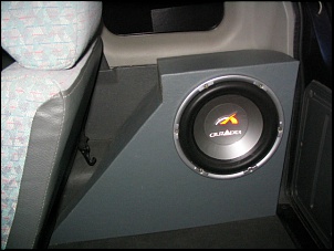

    Mais algumas fotos e dados da Viatura.
    km atual: 140.750km
    As fotos são da instalação do som do carro.
    Optei por colocar dois 6" no teto, parte traseira. O motivo é simples: a localização original é muito ruim, o som não "sobe" do porta-malas e acaba muito abafado. Qualquer outro lugar tomaria espaço útil. No teto não. Aproveitei e instalei o módulo do subwoofer no meio dos 6". Assim, além de aproveitar espaço, protejo de qualquer espécie de água que entre no carro (chuva, rios,...)
    Os falantes da frente são do tamanho original, só que mais potentes. Nada de diferente.
    O sub está montado em uma caixa selada de fibra de vidro e madeira. A fibra foi usada nas partes curvas da caixa de rodas. Madeira na frente e parte superior. Ela foi montada de maneira a ficar o menor possível e permitir que o banco recline (Por isso aquele espação "perdido" entre o banco e a caixa).
    Outra providência que tomei foi forrar o porta-malas com EVA de 4mm de espessura. É impermeável, e fácil de limpar. Optei por um mais espesso para "assentar" melhor no porta-malas. Os mais finos dobram com facilidade, e acabam por deixar o carpete aparente. (E passível de sujar). Desta forma, após uma trilha, coloco qualquer tralha suja no porta-malas, chego em casa e é só limpar...
