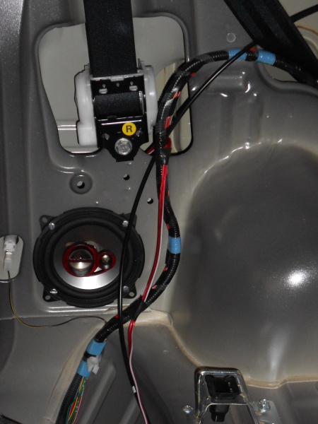

Estou com o Jimny 2013, vou ver essa de ter um auto falante traseiro "desconectado". Estranho isso já que o rádio original tem configuração de "fader", distribuição de som na frente ou atrás, e o manual dele diz ter 20w x4.
Quase instalo uma central na autorizada mas queria os falantes traseiros, que eles não querem nem saber se existe possibilidade disso. Não vendem AFs.
Alguém já instalou um tampão no porta malas? Ocultando o conteúdo dele e instalando uns falantes?

Pessoal, preciso de ajuda!!! Comprei um Jimny 2013 quase zerado (com 2600km apenas), realizei meu sonho! Mas minha decepção foi o som do carro. Eu estava acostumado com meus falantes Selenium do meu carro anterior...rsrs
Gostaria de saber se os Falantes da Selenium de 4" encaixam na frente e atrás, e se a medida padrão dos falantes do Jimny são 4"? E o que está mais me intrigando, como desmonto a parte traseira para instalar os falantes traseiros?
Conto com a ajuda de vcs... Obrigado...
Soldering, dá uma olhada nesse link, ele explica bem detalhadamente o procedimento:
Instalando os alto-falantes traseiros no Jimny - DanBP.org
