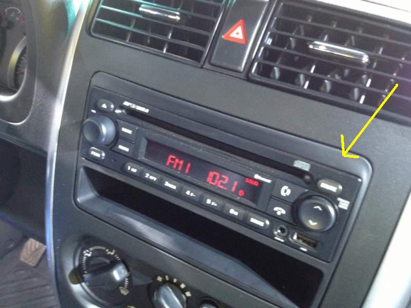

Ainda estou procurando essa moldura, alguém sabe onde vende ?Anexo 416106
Clica nesse anexo aí, a imagem não quer aparecer Anexo 416115
Anexo 416117Copiando e colando... Anexo 416116
Pois é essa moldura que estou procurando para substituir aquele equipamento de som de "última geração" :evil:. Acredito que só vende em concessionária, mas aqui ainda não tem a tal moldura, aliás não existe nem no sistema. Se alguém encontrar e divulgar, agradeço.
é mt parecida com esta Moldura / Frente Smart ForTwo 2 Din 1 Din | Sigma Car
Aparentemente no Jimny é uma única peça: moldura e porta treco.
