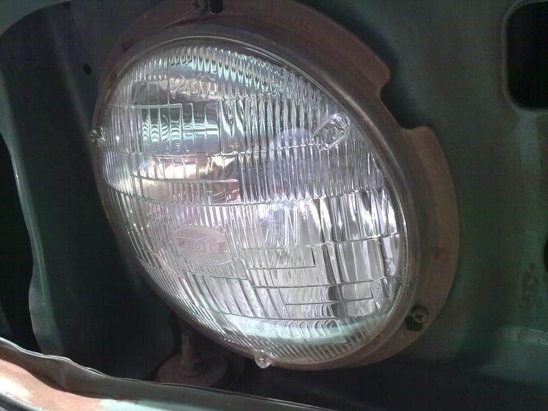

Esse fds troquei o farol direito que estava queimado. Tirei umas fotos que pode servir pra ajudar quem um dia precisar trocar também.
O farol foi fácil de achar. um "silibim" (sealed bean), comprado na Gilcar (Asa Norte - Brasília) por R$25.
Pra trocar, foi preciso tirar a grade frontal, tirando três parafusos fáceis de achar (na região do logo da suzuki). O mais difícil foi destravar as presilhas. Foi preciso muito cuidado pra não quebrá-las. Segue as fotos das presilhas:
Anexo 257737 Anexo 257738 Anexo 257739
Pra tirar o farol, não foi necessário soltar os parafusos de ajuste, apenas girar levemente o farol até soltá-lo. Pra soltar o farol do aro é moleza, nem preciso explicar.
Anexo 257736
