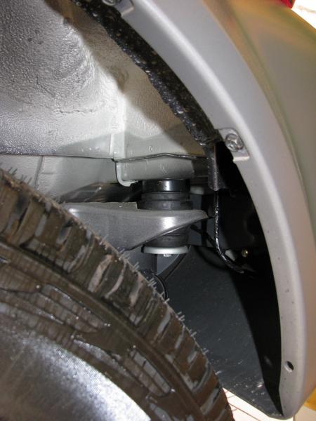

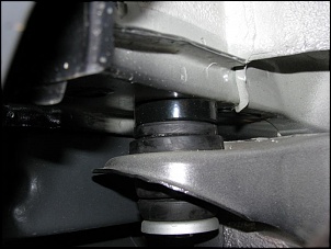

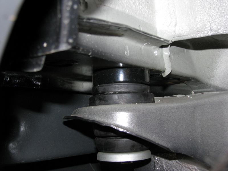

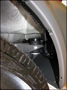

    Citação Postado originalmente por Marco-Maga Ver Post
    Matos,
    Então quer dizer que o HR os calços são na carroceria e não na suspenção??
    Para ilustrar:
    Miniaturas de Anexos Miniaturas de Anexos Jimny 2010 compensa?-img_4969.jpg   Jimny 2010 compensa?-img_4974.jpg

    Citação Postado originalmente por rmalato Ver Post
    Valeu Matos! Legal ilustrar o fórum com esses detalhes técnicos porque quem não entende ou não tem o veículo fica perdido no meio das discussões. Eu realmente achei que os calços do HR ficavam nas molas!!
    Maurício, é carro de concessionária Suzuki, vc acha que existem alguns pontos aonde o Jimny poderia apresentar "sinais" de trilha olhando por baixo???
    Bem..pra saber se o carro fez trilha??
    Trilha não compromete um carro, principalmente um bom offroad como o Jimny! O que pode estragar é ficar guardado na garagem e parado. Somente o uso constante em trilhas média e pesada podem comprometer alguns componentes, como a suspensão.
    Mas se você quer dicas se o carro foi na lama (o habitat natural) lá vão algumas.
    1 – arranhões na parte inferior do parachoque dianteiro – uso total do angulo de ataque.
    2 – resto de lama em cantinhos do carro, olhe no cofre do motor, na parte inferior.
    3 – arranhões na parte de baixo do diferencial – mostra de ele arrastrou em alguma trilha
    4 – marcas e arranhoes nos pneus, principalmente na bordar. Se for o original HR vem com pneus pirelle , conhecidamente moles.
    ...quase sempre arranhões.. o Jimny na configuração original HR não permite fazer uma trilha pessada e sair sem alguns. Se é revenda suzuki e lhe da garantia eu não ficaria preocupado.

    Citação Postado originalmente por J Carlos Ver Post
    Para ilustrar:
    Bom dia a todos!
    Tô aprendendo...
    Qual é a função dos calços? Existe alguma desvantagem em tê-los?

    Citação Postado originalmente por Daniel Cecílio Ver Post
    Bom dia a todos!
    Tô aprendendo...
    Aproveitando a oportunidade, pois penso seriamente em comprar um Jimny futuramente, faço outra pergunta. O custo X benefício do Jimny HR é compensador?
    Grato pela atenção e compreensão do pouco conhecimento.
    Daniel
    Os calços (bodylift) aumentam a distancia ca carroceria com o chassis, o que permite colocar um pneu maior. Se a SR nao tivesse feito isso eu mesmo faria depois de 1 ano da compra do carro,entao, no meu entender, vale sim a pena o lance dos calços.
    A relaçao custo x beneficio é complicada de medir. no me caso vale pois uso o carro em varias viagens que gosto de fazer....se fosse pra rodar so na cidade talvéz tivesse comprado uma Tracker 2006/07 e economizado uns 20 mil.
    abs
    Para ilustrar:
    Olha só e eu pensando que era na suspenção...
    Bacana..

    Citação Postado originalmente por Rogê Ver Post
    abs
    Valeu Rogê.
    Quando perguntei do custo X benefício, estava querendo comparar o Jimny normal X o Jimny HR. Além disso, prefiro esteticamente o Jimny do que o Tracker. O Jimny tem mais cara de jipe.
