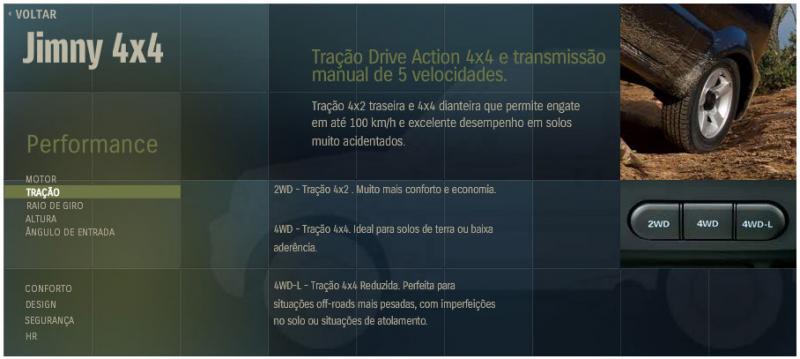

    Citação Postado originalmente por leo cabral Ver Post
    Minha duvida continua me encucando , será ele que veio mesmo com bloqueio?
    Segundo um funcionário da oficina da Kasama Barra Funda, o Jimny não vem com bloqueio e ele desconhece onde existe essa informação. Verificando o site da Suzuki, também não encontrei a informação.
    No site, o que consta é o seguinte:
    Leo, onde você conseguiu essa imagem? Acho que te enganaram!!!

    Só para constar...
    Embora eu tenha postado só agora, estas informações coletei pela manhã +- 10:00. Não postei antes porque estava sem acesso ao upload de imagens ao fórum.

    Bom, já que pelo visto, a imagem era FAKE, vou levantar outro assunto.

    Citação Postado originalmente por Cotrim Ver Post
    consegui essa foto a um bom tempo , assim que o site da suzuki ficou online.
    ela já foi postada em outro tópico quando o jimny voltou ao brasil.
